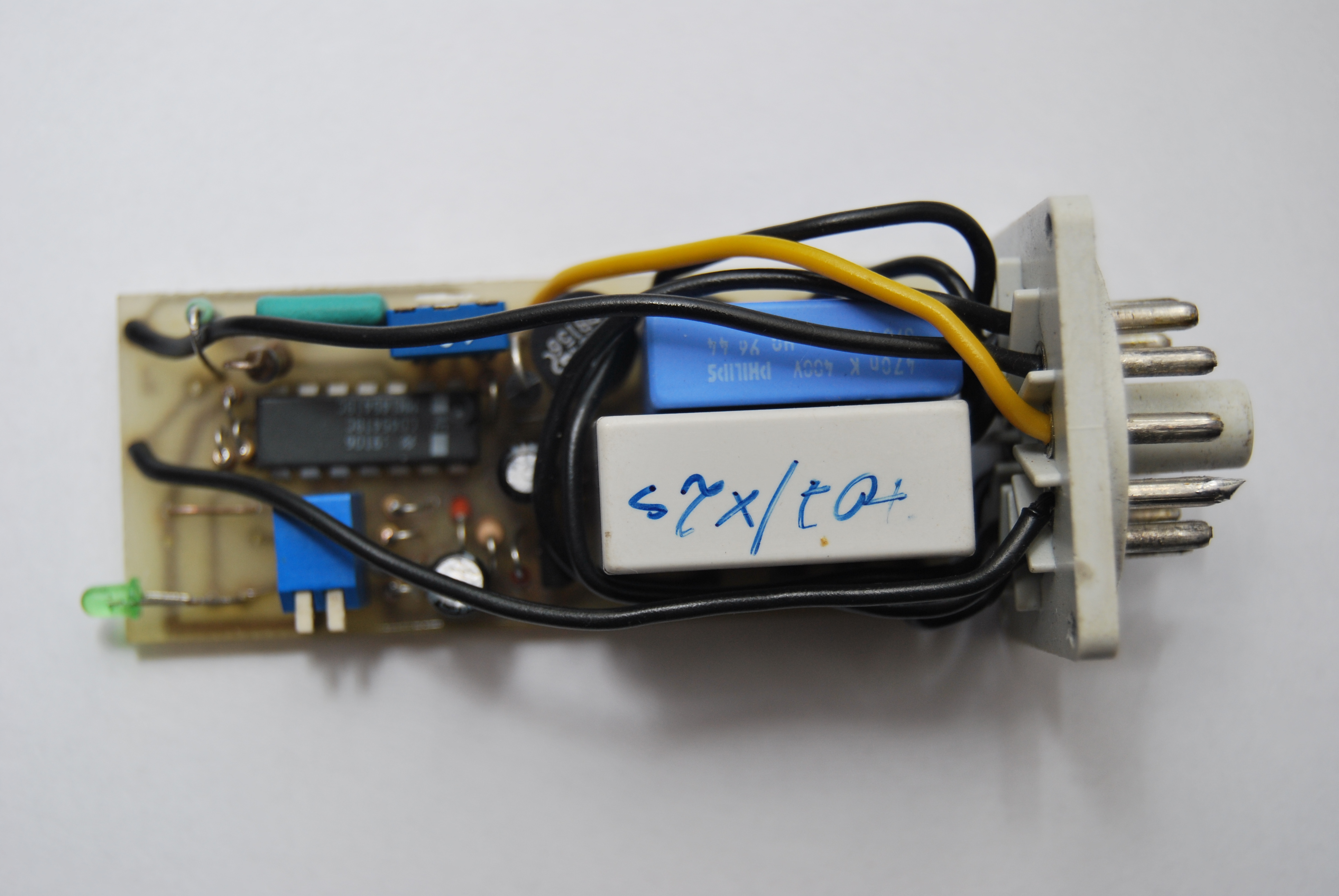

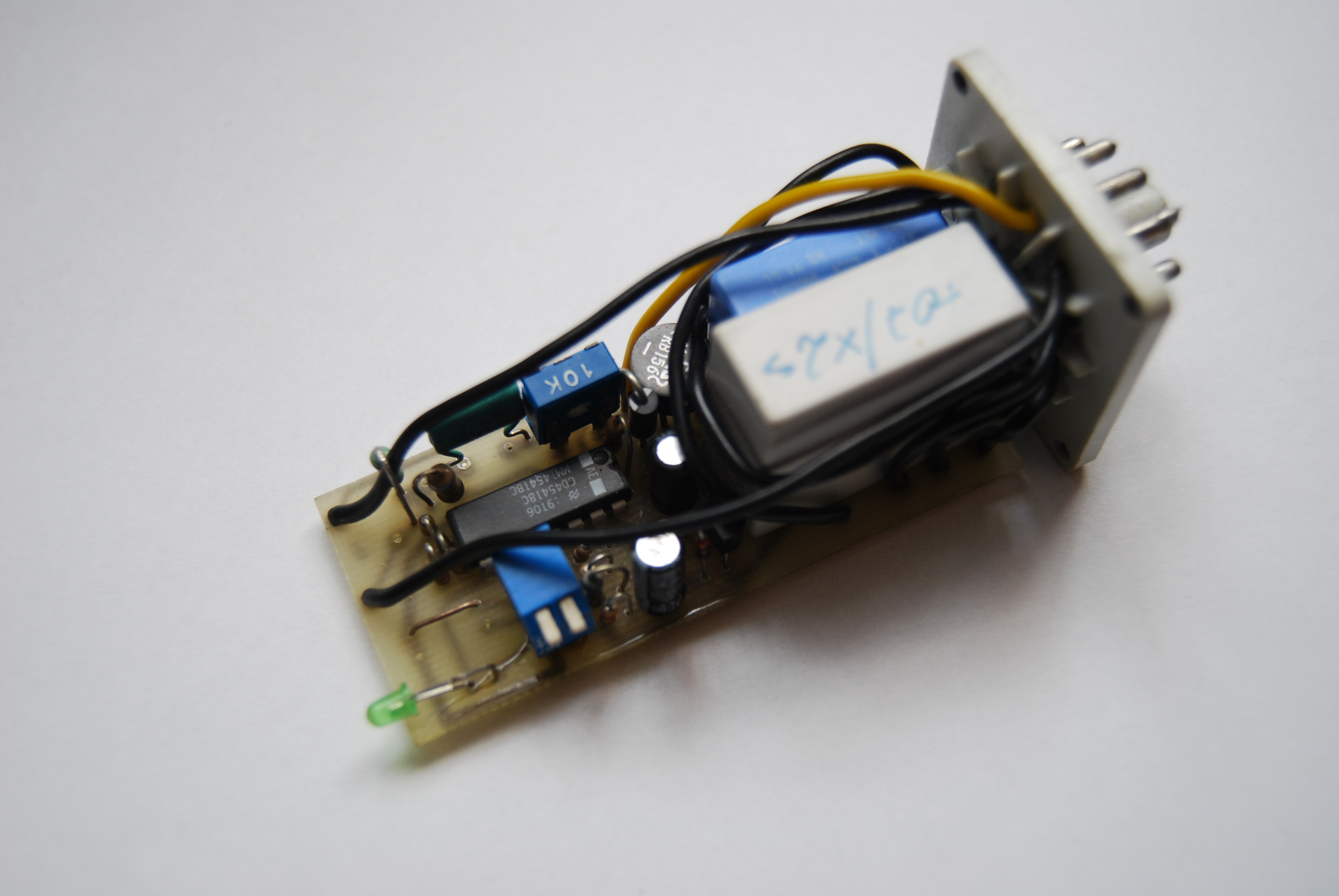

    Witam!
    Jak w opisie posiadam układ czasowy z przekaźnikiem RM82P i bardzo proszę o pomoc w zdiagnozowaniu usterki. Układ ten nie działa, nie załancza, nie słychac przekźnika. Wiem, że przekaźnik jest sprawny, sprawdziłem też tranzystor BC237B i jest w porządku. Bardzo proszę o pomoc, jakieś sugestie co może być nie tak w tym układzie. Mam pytanie o scalaka CD4541BC, przeczytałem że jest on programowalnym układem czasowym ale nie wiem co to znaczy, wiem że mozna go programować ale w jaki sposób? Trzeba wgrać do niego program za pomocą progromatora tak jak w przypadku mikroprocesorów np. Atmega? Poniżej załanczam zdjęcie poglądowe.
    Przekaźnik czasowy z układem CD4541BC - jak sprawdzić układ?

    Ten układ scalony to normalny cyfrowy CMOS a nie żaden mikrokontroler do programowania.
    Nastawiać można czas używając odpowiednie wyjście.

    Ten pokazany układ jest zasilany bezpośrednio z sieci 230V.
    Poglądowa zasada działania jest w dokumentacji
    W zależności od częstotliwości generatora i stopnia podziału (wejścia A i B) można uzyskać rożne czasy zadziałania przekaźnika.
    Obecnie układ trzeba uruchomić posługując się napięciem ok. 12V. Jest to uzależnione na jakie napięcie oryginalnie został w tym układzie zrealizowany zasilacz; dioda Zenera lub stabilizator 7LM78Lxx, który może tam być.

    Bardzo dziękuje za pomoc. W najbliższym czasie sprawdzę te elementy lub i wymienię, mam tylko jeszcze jedno pytanie. Do czego służy ten duży kondensator niebieski obok przekaźnika (470n/400V)? Czy on mógł się uszkodzić?

    Ten kondensator służy do wytworzenia napięcia zasilania (razem z rezystorem i diodą). To jest prosty sposób zasilania układów bezpośrednio z sieci bez użycia transformatora.

    Witam!
    Wymieniłem w tym układzie ,,scalaka" CD4541BC, oba kondensatory elektrolityczne oraz mostek prostowniczy i cały układ działa poprawnie. A więc problem rozwiązany, przekaźnik naprawiony. Dziękuje wszystkim bardzo za pomoc i myślę, że temat mogę uznać za zamknięty ;P
