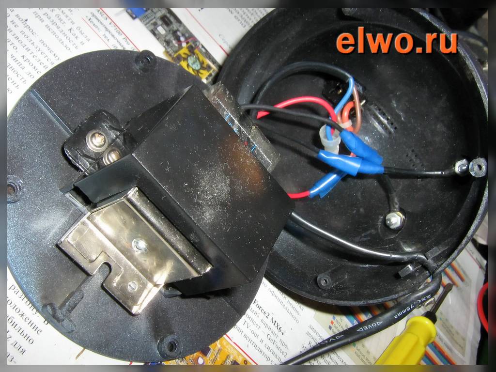

    Weźmy jako przykład standardowy transformator elektroniczny oznaczony 12V, 50W, który jest wykorzystywany jako zasilanie lampki na biurko. Zasadniczy schemat wygląda tak:
    Impulsowy transformator do halogenów
    Transformator elektroniczny pracuje w następujący sposób: napięcie sieci jest prostowane za pomocą mostka prostowniczego do półsinusoidalnego z podwojoną częstotliwością. Element D6 to diak typu DB3. W tym przypadku jest wykorzystywany do startu przetwornicy po włączeniu napięcia sieciowego. Tranzystory pracują naprzemiennie w czasie każdego cyklu pracy półmostka. Częstotliwość generacji zależy od parametrów rdzenia transformatora sprzężenia zwrotnego oraz parametrów tranzystorów. Zazwyczaj wynosi ona od 30 do 50kHz.

    Niezłe i pouczające ale taki trafo elektroniczny się nie sprawdzi w lampce biurkowej bo jest zbyt lekki
