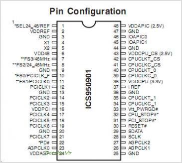

    cezmen1
    Witam. Moja płyta główna to VIA PX266e. Chciałbym podkręcić procesor programem SetFSB. Ale na początku nie znalazłem mojego PLL czyli clock generatora na liście. Na stronie FSB znalazłem taki uptade w pliku + geofile sys które miały być w jednym folderze i tak zrobiłem. Program brzmi SetFSB for PE11-LA Ultra Version 1.4c. Oczywiście się załącza. Ale zaraz po kliknięciu na getFSB już wyskakuje błąd
    PLL error
    SMBus Address: 0500
    Byte Count: 8
    PLL Data:
    00 07 07 81 ff d9 6d 4d 12 00 00 00 00 00 00 00
    00 00 00 00 00 00 00 00 00 00 00 00 00 00 00 00
    Mo windows to xp pro sp3 a mój clock generator to ICS950901BF/02AF
    Chipset który równiez widnieje w programie brzmi: VIA P4X266-400, KM266.
    Na tej stronie widnieje mój chipset i bardzo proszę o pomoc bo jestem o 1 krok od podkręcenia a w biosie nie da się procka podkręcić. Dodam jeszcze że zwykły program set fsb 2.3 freeware niby otwiera się również ale juz od razu wyskakuje error chipset - tak więc ten program w ogóle go nie wykrywa i wszystkie getfsb są zablokowane automatycznie. Z góry dzięki..

    przem997
    Otwórz kompa, poszukaj na płycie głównej układu z początkiem:
    ICS
    CV
    CY
    RTM
    IMI
    W831
    SLG
    jeden z nich powienieneś mieć wtedy wybierz prawidłowy w setFSB.
    Jest dużo o tym w necie, poszukaj...
    Niestety jeśli jedna literka się różni może nie zadziałąć lub być zablokowany - trzeba inwazyjnie jedną nożkę z PLL połączyć do masy poprzez opornik 10k - aczkolwiek jeszcze sam to ustalam i nie jestem pewien.

    przem997
    To są timingi do prędkości kości ram. Nimi nie podkręcisz procesora, jeśli źle ustawisz system nie ruszy. Nie polecam podkręcać ramu, to nic nie da.
    Oximon kompletnie nie zna się na temacie i nie wie co to są układy PLL sterujące.
    Nie zgodzę się z przedmówcami. Procesor nawet w laptopie można podkręcić i to całkiem sporo - oczywiście zależy jaki i trzeba wyczyścić chodzenie.
    Poczytaj na forach, na elektrodzie ten dział oraz wiedza forumowiczów jest znikoma.
    Aktualnie też podkręcam procesor i znalazłem już wszystkie informacje, jednak jeszcze chcę je potwierdzić. Zapraszam do zapoznania się z moim wątkiem
    https://www.elektroda.pl/rtvforum/topic2366223.html
    Zapoznasz się jak odblokować fsb.
    Twój PLL poniżej schemat - nie widać na nim nogi od odblokowania.
    Prawdopodobnie można nim sterować ale program nie wspiera tego układu.
    Dorzucam PDF ze szczegółową specyfikacją tego układu.

    No fakt to jest mój clock generator taki jak podałeś w PDF i ok. Tylko powiedz mi o co chodzi z tym schematem i tym PDF? Co mam w tym odczytać? Może jakiś program do podkręcenia procka na tej płycie i na tym ICS masz namiar..? Bo ja tylko ten FSB co wcześniej napisałem w pierwszym poście znalazłem ale to nie jest mój ICS jednak w tym programie. Bo mam ten co podałeś..
  • #10 11250985
    przem997
    wybierz ics960812BG i wcisnij getFSB i zobaczy czy bład wywali... jesli jest błąd sprawdz z listy wszystkie poprzez przycisk get fsb, podaj ktore nie wydaja błedu, nie manipuluj suwakami bo kompa zawiesisz.
