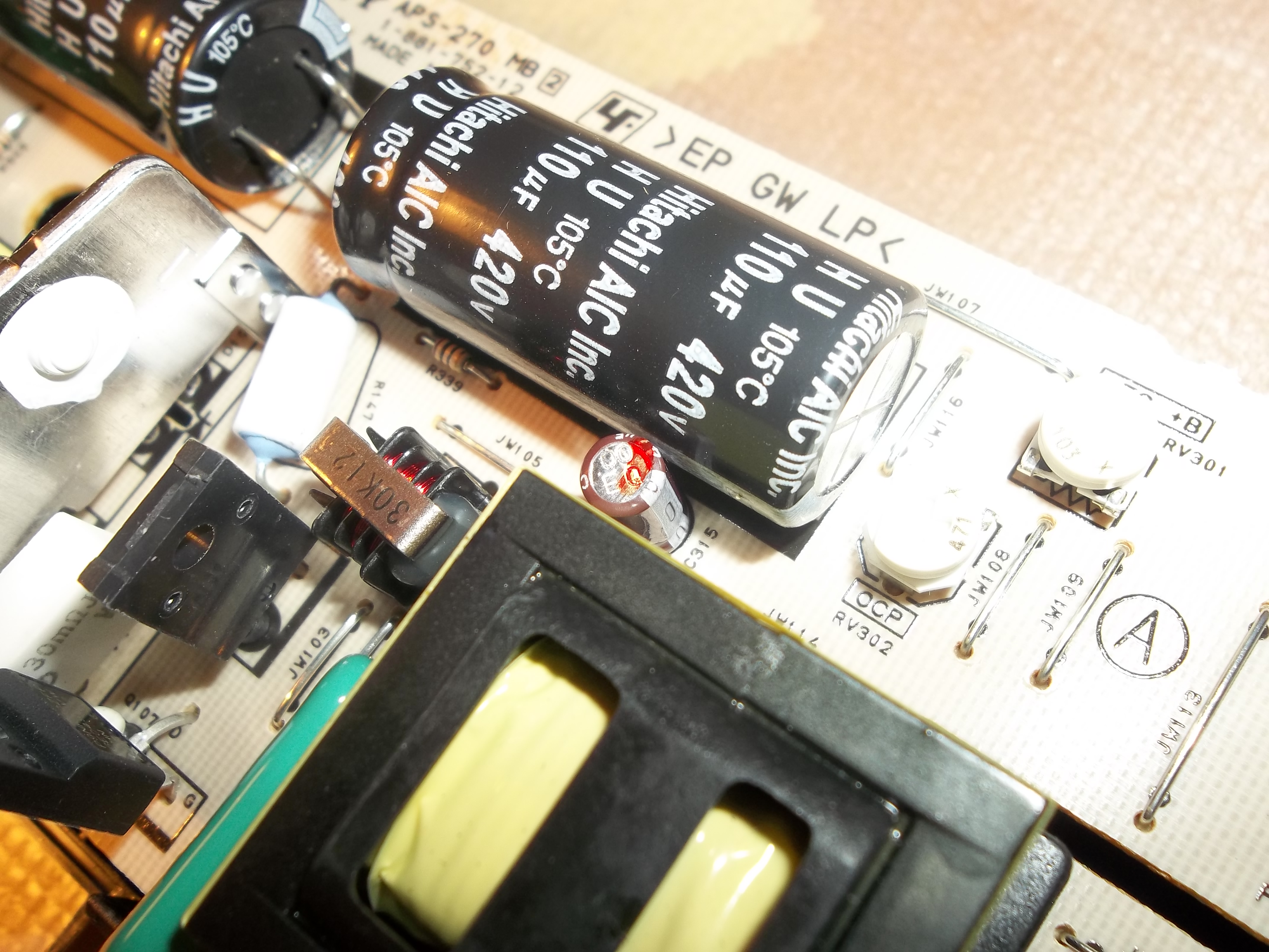

    Zrobiłem tak jak jest to pokazane na YT, ale nic nie dało. Czy ktoś podpowiedzieć gdzie znajduje się układ zasilania procesora? Znalazłem podobny problem na forum, i przyczyną było zwarcie na tym układzie na płycie głównej. Wrzucam foty mojej płyty i środka zasilacza, może komuś przyjdzie coś do głowy.
