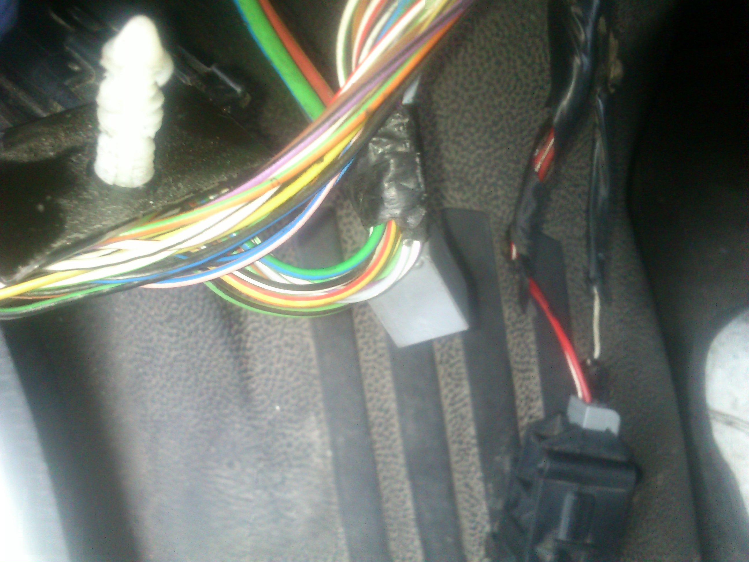

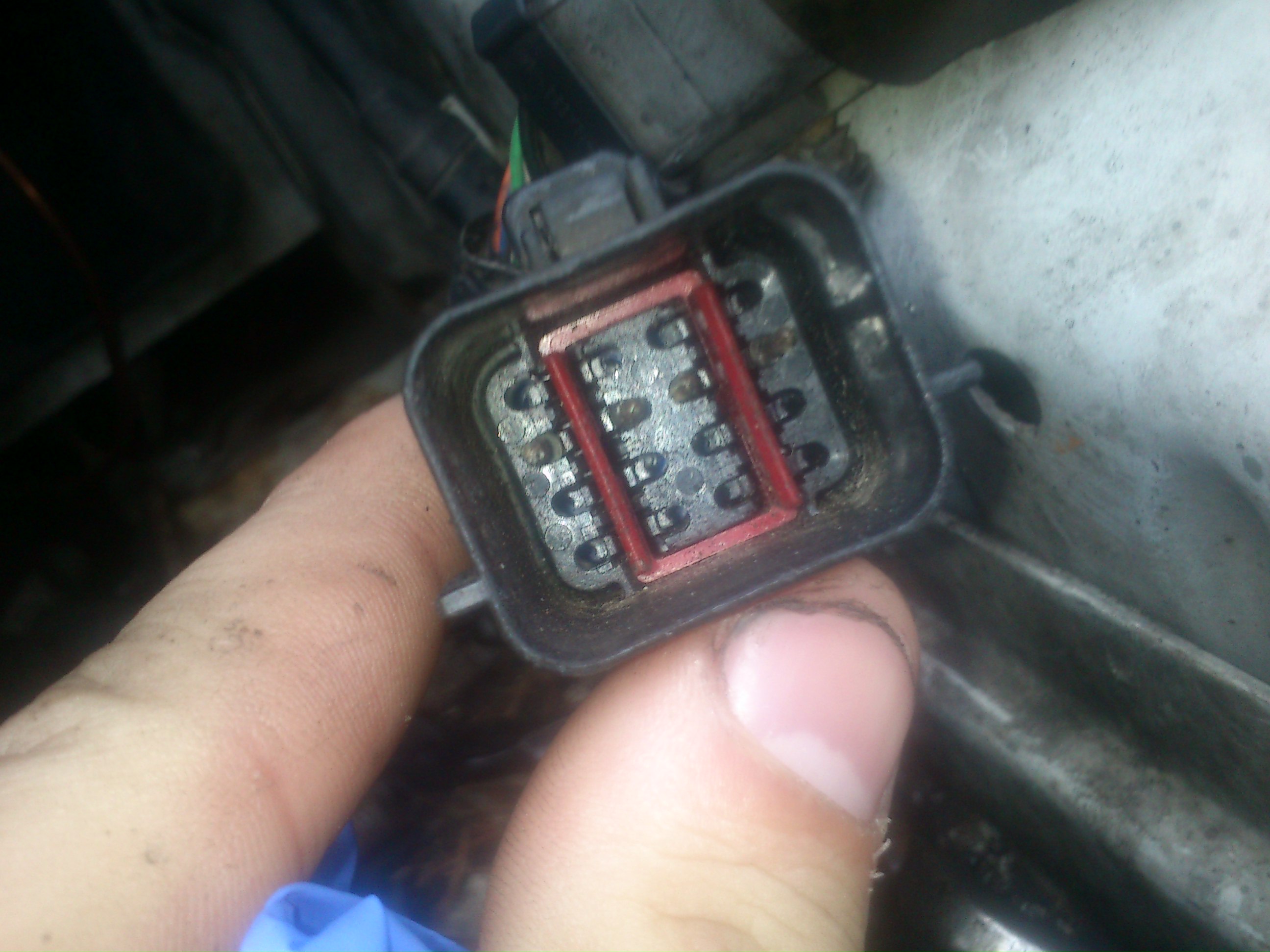

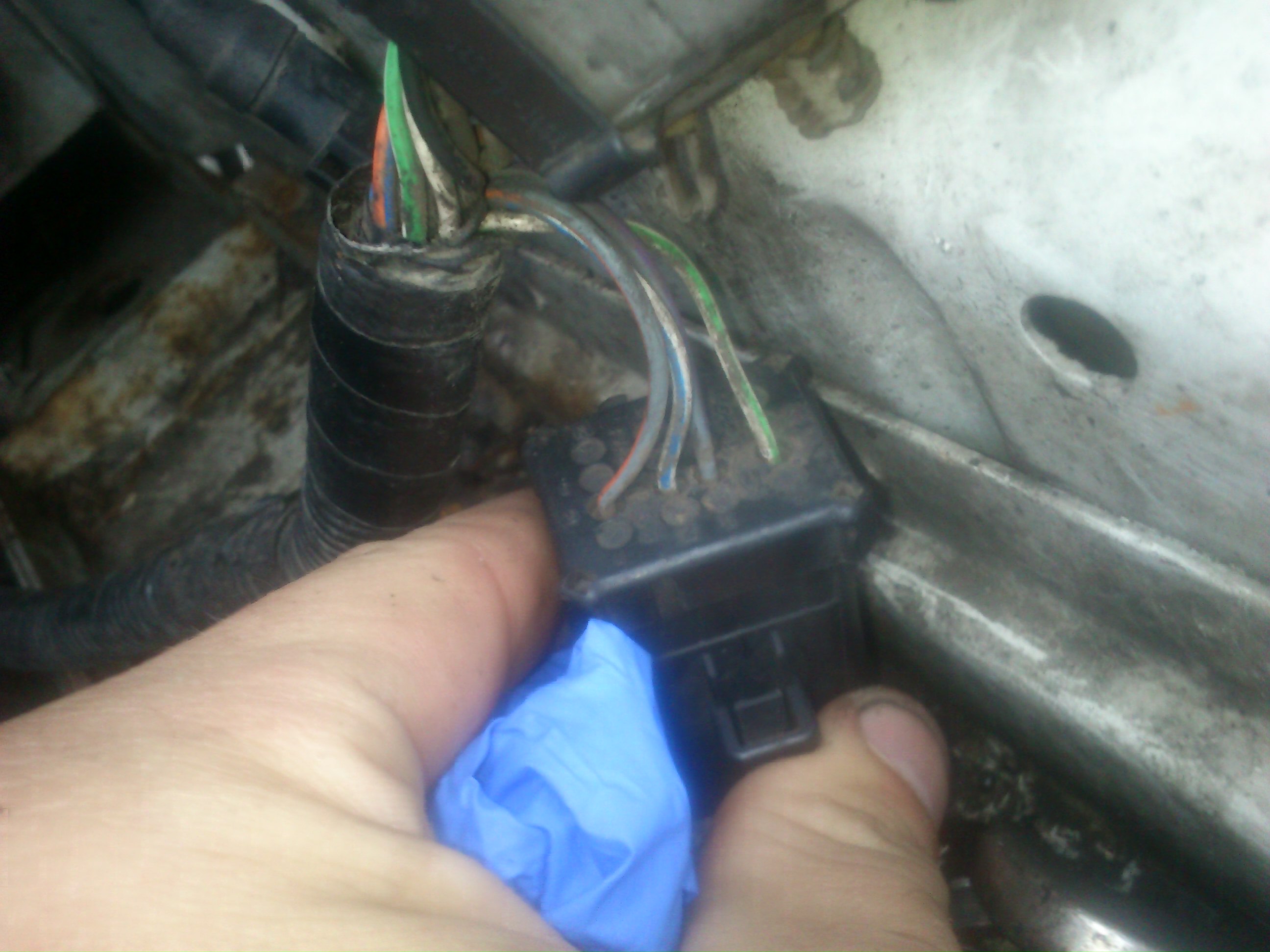

    1 zdjęcie jest to kolego ten przełącznik wyłącznik uderzeniowy
    2. to mam taka wtyczkę nie podpięta w kabinie kierowcy po stronie kierowcy pod deska przy drzwiach
    3. zdjęcie nie podpięta kostka w komorze silnika po stronie prawej na przeciwko kierownicy
    6,8,i . zdjęcie jakaś kostka która też jest nie podpięta i jest przyczepiona izolacja do kostki ze zdjęcia nr 2
