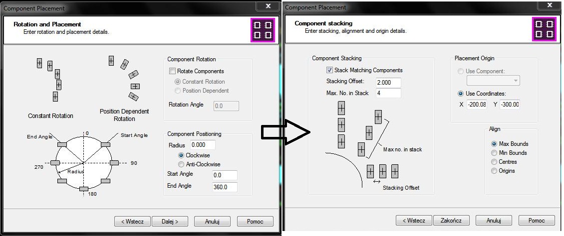

    Staszku, ale Cadstar także posiada pozycjonowanie elementów po np. okręgu, siatce:
    Ogólne - Który program pcb ma interaktywne prowadzenie ścieżek ?
