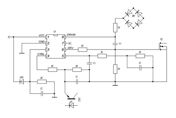

    Przetwornica została uszkodzona prawdopodobnie przez burzę. Rozerwany tranzystor Q601 - P7NK80ZFP i IC601 - najprawdopodobniej TEA1530 - ale proszę o potwierdzenie bo z obudowy niewiele zostało. Największy problem to opór R605 z 300V na nóżkę 8 IC601 oznaczoną DRAIN. Niestety nie znalazłem datasheet-u układu TEA1530 gdzie podana była by wartość tego opora. Schematu również nie posiadam. Rezystor pomimo spalenia pokazuje około 500Ω.
    Reszta monitora sprawna - uruchomiłem na zewnętrznym zasilaczu więc warto naprawiać.

    Acer V193HQ D - wartość oporu R605 w uszkodzonej przetwornicy?
    Popatrz http://www.4shared.com/file/8CteaDhh/Acer_LCD_V193HQ_SM20090908v2.html
    lub w zasilacz od Acer-X193W jest na TEA1530 jako U201
    na pi.8 wg. datasheeta można podawać do 650V czyli opornik niewielkiej wartośći
    TEA1530, R202-22kOm, R209-15kOm
    Ponieważ 1530 raczej niedostępny jest możliwa zamiana na 1532/lub LTA303P po Przeróbce!
