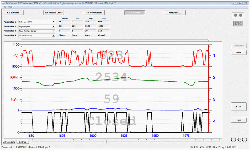

Corsa C 1.0 2003 Z10XEP, 118tys, przebiegu.
Ogólnie brak błędów, niestety samochodowy wyraźnie brakuje mocy. Jeździ niby normalnie, ale kiedyś był mocniejszy. Niedawno miał wymienioną sondę Lambda (opis problemów w wątku: https://www.elektroda.pl/rtvforum/topic2337130.html
Sonda jest oryginalna, błędy zniknęły ale samochód dalej jest słaby.
Załączam wykaz parametrów na biegu jałowym oraz zrzuty przebiegów z jazdy testowej.
Proszę o uwagi co jest NOK.
Live Parameters Data:
1 Battery Voltage 14.3 V
2 Main Relay Active
3 Fuel Pump Relay Active
4 APP Sensor 1 0.98 V
5 APP Sensor 2 0.49 V
6 Calculated Pedal Position 0 %
7 TP Sensor 1 0.68 V
8 TP Sensor 2 4.30 V
9 Calculated Throttle Position 0 %
10 Throttle Position Idle
11 Engine Speed 792 RPM
12 Mass Air Flow Sensor 1.29 V
13 Mass Air Flow Sensor 7 kg/h
14 Coolant Temperature 0.96 V
15 Coolant Temperature 91 °C
16 Intake Air Temperature 2.38 V
17 Intake Air Temperature 48 °C
18 Fuel Level Sensor 4.86 V
19 A/C Information Switch Not Programmed
20 A/C Pressure 0 kPa
21 Brake Switch 1 Inactive
22 Brake Switch 2 Inactive
23 Clutch Switch Not Programmed
24 Vehicle Speed 0 km/h
25 Cruise Control Tip Switch Not Programmed
26 Cruise Control Not Programmed
27 Vehicle Speed In Cruise Control Not Programmed
28 Fuel Tank Ventilation Valve 17 %
29 Knock Control Inactive
30 Intake Manifold Valve 1 Active
31 B1S1 O2 Sensor Heater Active
32 B1S1 O2 Sensor 706 mV
33 B1S1 Air/Fuel Ratio Rich
34 B1S2 O2 Sensor Heater Inactive
35 B1S2 O2 Sensor 451 mV
36 B1S2 Air/Fuel Ratio Lean
37 O2 Sensor Loop Closed
38 B1 Short Term Fuel Trim -1 %
39 A/C Relay Not Programmed
40 Malfunction Indicator Off
41 Service Vehicle Soon Off
42 Desired Idle Speed 1000 RPM
43 Idle Speed Offset Inactive
44 Vehicle Acceleration 0.0 m/s2
45 Ignition Dwell Angle 1.7 ms
46 Injector Time 3.9 ms
47 Ignition Spark Angle -8 °CA
48 B1 Knock Sensor Signal 0.3 V
49 Ignition Retard Knock Cyl.1 0 °CA
50 Ignition Retard Knock Cyl.2 0 °CA
51 Ignition Retard Knock Cyl.3 0 °CA
52 Ignition Retard Knock Cyl.4 0 °CA
53 Relative Engine Load -49 %
54 Normal Engine Operating Temp. Active
55 ETC Limp Home Mode Inactive
56 ETC Learn Counter 11
57 Fuel Tank Ventilation Valve Active
58 Partial Load Fuel Trim -50 %
59 Full Load Fuel Trim -50 %
60 Immobiliser Function Programmed Yes
61 Security Wait Time Inactive
