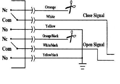

    Mam mały kłopot z prawidłowym podłączeniem uniwersalnej centralki zamka (Proxima SRPi) z OEMową instalacją, poniżej schemat na którym mam obie instalacje z propozycją podłączenia. Czy taki układ będzie dobry? nie bardzo wiem, gdzie dokładnie podłączyć sygnał sterujący, a gdzie siłowniki?

    już co nieco się dowiedzialem jak to podłączyć, pomijam masę i zaislanie bo one są dobrze, jeżeli chodzi o pozostałe kable to:
    yellow-red do biało-czarnego;
    white-red do bialego;
    żółty i żółto-czarny połączyć razem i dać do masy - czarnego przewodu
    natomiast jeśli chodzi o kable blue-white i blu-red to chyba nie powinno się ich nigdzie podłączać?
    czy tak będzie poprawnie? - jak na fotce:

    Błażej
    Oprócz zasilania dalej źle.
    Centralny reaguje, jak podajesz naprzemiennie impulsy masy na niebiesko biały i niebiesko czerwony? Jak tak, to wpinasz się ze sterowaniem masą i po problemie.
    Możesz próbować z tego sterownika wysterować TYLKO dokładany siłownik, a ten swoją pracą otworzy oryginalny centralny. Działa to w koreańskich autach. Choć osobiście uważam ten sposób za mało elegancki.
    Pamiętam też, że w jakiejś hondzie musiałem się wpinać w przewody silników w sposób, który na czas pracy dokładanego sterownika, odcinał siłowniki od oryginalnego.

    Na forum NA PEWNO znajdziesz schemat BEZPOŚREDNIEGO sterowania siłownikami. To, co tutaj zaprezentowałeś, to układ podawania masy na przewody sterujące do oryginalnego centralnego zamka.
    Jeśli w twoim aucie da się sterować centralnym poprzez podawanie sygnału masy na niebiesko - biały i niebiesko - czerwony (widać, je jako switch nad kluczykiem), to możesz się z tym schematem dopiąć.
    Jeśli nie, to układ sterowania siłownikiem bezpośrednio (wszystkie złącza przekaźników wykorzystane - NO do plusa, NC do masy na COM siłownik) i z takiego schematu zasilić TYLKO I WYŁĄCZNIE siłownik dołożony do drzwi kierowcy. Nie łączyć NIC oryginalnym centralnym zamkiem! Działa to tak, że z nowego sterownika otwierasz TYLKO zamek w drzwiach kierowcy, a ten otwierając się, otwiera za pomocą oryginalnego zamka resztę. Proste rozwiązanie. Prościej wytłumaczyć się nie da.
