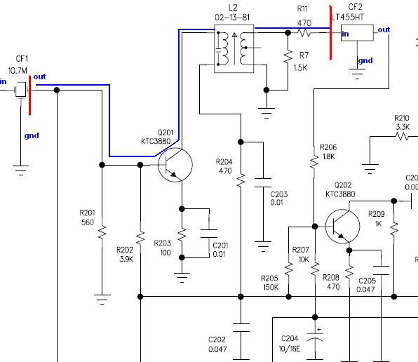

  • #15 11141215
    witek 124
    witek 124 napisał:
    Trzeba szukać od wyjścia CF1 do wejścia CF2
    Dla pewności tak jak na obrazku?
    CB radio alan109 - Cichy odbiór
    W jaki sposób najlepiej sprawdzić L2?? Trzeba wylutować do ciągłości uzwojeń?? Czy można na płycie?

    #17 11147811
    bc211
    Poziom 30  
    Zobacz w którym miejscu napięcie ginie na drodze: emiter Q6 > R26 > R204 > L2 > kolektor Q201. To radio jest raczej wolne od zimnych lutów i główną bolączką są za małe rezystory w zasilaniu takie jak R26 - sprawdź. Na pierwszy rzut oka Q201 E-B = 0,4V wskazuje, że punkt pracy wzmacniacza jest w porządku i wyglądałoby to na usterkę obwodu LC. Najważniejszym z nich jest C201 - bez niego wzmacniacz nie będzie wzmacniał "pełną parą". Może być też uszkodzony L2 i może w jakiś dziwny sposób jego rdzeń "zapadł" się i jest rozstrojony po prostu ten filtr L2 ?
  • #18 11148149
    witek 124
    Q6 E=8,46V do R26>
    >za R26 do R204 =5,27V>
    >od R204 do L2 =5,27V>
    >od L2 do Q201 C=0,07V Ginie na filtrze L2.
    Q204 E-B =0,39V
    Nie wiem czy L2 rozstrojony, ja nim nie kręciłem, a po wylutowaniu cewka zamykała obwód, druciki biegnące z karkasu były przylutowane do nóżek, chyba że gdzieś przy tym kondensatorze pod cewką coś nie tak.
    Nie mam takiego filtra:((
  • #19 11149302
    bc211
    Poziom 30  
    Cewkę trzeba wyciągnąć, pobawić się w zegarmistrza i naprawić nadstawiając kilka milimetrów urwanego uzwojenia. Szkoda, że go wyciągnąłeś nie spojrzałem, bo nie mam teraz za dużo czasu a widzę, że nie jesteś w zbyt komfortowej sytuacji. Objawy nie podchodzą ani pod typową usterkę wzbudzenia, ani pod typowe uszkodzenie syntezy w takim razie wpadł mi do głowy taki pomysł, aby zrobić przeszczep sygnału tylko pytanie czy dysponujesz sprawnym cymbałem do testów, którego podłączysz obok uszkodzonego radia ? I czy dasz radę przeciągnąć sygnał kablem ekranowanym idąc za wskazówkami ?
  • #20 11149510
    witek 124
    Cewkę jak wyciągnąłem miałem pod lupą, wszystkie druciki z cewki łączą się z nóżkami filtra,
    środkowa noga tam schodziły się dwa druciki, a te po bokach po jednym, na dole jeszcze szły do jakiegoś kondensatora czy dławika takie grubsze (nie wiem co to za ustrojstwo) i na wszystkich nogach była ciągłość z drucikami z cewki.

  • #24 11156731
    bc211
    Poziom 30  
    Już wiem za co od moderatora dostałem ochrzan:
    Przeszczep sygnału wymaga między radiami włączenia co najmniej jednego filtra, które kazałem zdemontować !
    Rzecz oczywista, ale nie dla każdego, więc trzeba to napisać. Kapnąłem się dopiero po 2 dniach i teraz jest dobrze.
    Można robić przeszczep :D
  • #25 11156842
    witek 124
    Czyli w którym radiu zostawić filtr??
    Filtr w alanie zostawić i wpiąć się kablem w miejscu wyrzuconego filtra z herberta??
