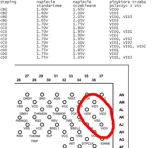

    Tu masz które piny łączyć do Vmoda:

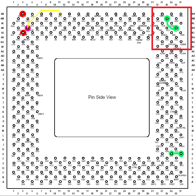

    Tu masz orientację które to piny względem ułożenia na CPU, nie wykonuj moda który tu jest zaznaczony:

    W pierwszym przytoczonym przez ciebie zdjęciu jest tabelka napięcie standardowe i napięcie oczekiwane. Możesz mi to odrobinkę wyjaśnić? Czy napięcie oczekiwane, to to które osiągnę po podłączeniu określonych pinów do vss? Czym jest więc napięcie standardowe? Programy pokazują (HW monitor) że na rdzeniu mam 1,8v.
    Jeszcze jedna sprawa. W jaki sposób najlepiej łączyć piny tak, aby cpu wszedł z powrotem do gniazda?

    Napięcie standardowe czyli domyślne napięcie procesora.
    Zależne było od wersji, tzw Steppingu, CPU-z powinien ci podać Stepping.
    Ten P3 866 to wersja z IHS (blaszką na rdzeniu) czy bez?
    Niektóre płyty mogą mieć problem z wymuszeniem im Vcore >=2V. Jednak nie wiem czy wtedy zostanie 1.95 czy komputer się nie uruchomi. Ja tego nie stosowałem bo miałem Solteka 65KV, a on miał praktycznie wszystkie potrzebne opcje do OC.
    Piny najłatwiej łączyć na podstawce. Bierzesz kabel typu linka, wyciągasz jedno włókno, formujesz z tego takie "U" i wkładasz w socket. Pamiętaj żeby taka zworka była ładnie ułożona by nie zwierała do innych pinów jak wsadzisz CPU. Tak samo by nie była zbyt głęboko wsadzona w socket.

    No więc sprawa przedstawia się następująco. V-mod'a zrobiłem. Ostawiłem 2,05v. Mam jednak wątpliwości, czy to działa, gdyż zarówno program, jak i bios cały czas pokazuje 1,86v. Co ciekawe jednak napięcie ani drgnie, gdy np. obciążę procesor w 100%. Zaczynam więc myśleć, że płyta ogólnie ma problemy z czujnikami. (np. jeden czujnik pokazuje zawsze 40*C)
    Za tym, że to działa przemawia fakt, że na razie CPU jest stabilny na FSB 155, a temperatury wzrosły z około 55*C w stresie do 75*C w stresie! Zastanawiam się jednak, czy aż tak wielka różnica mogła wyniknąć po zdjęciu i załażeniu radiatora z CPU (oczywiście pastę nową nałożyłem) Najlepsze jest to, że gdy dotknę radiator, gdy czujniki pokazują 70*C na samej górze jest letni (dmucha wentylator), a na dole jest dobrze ciepły.
