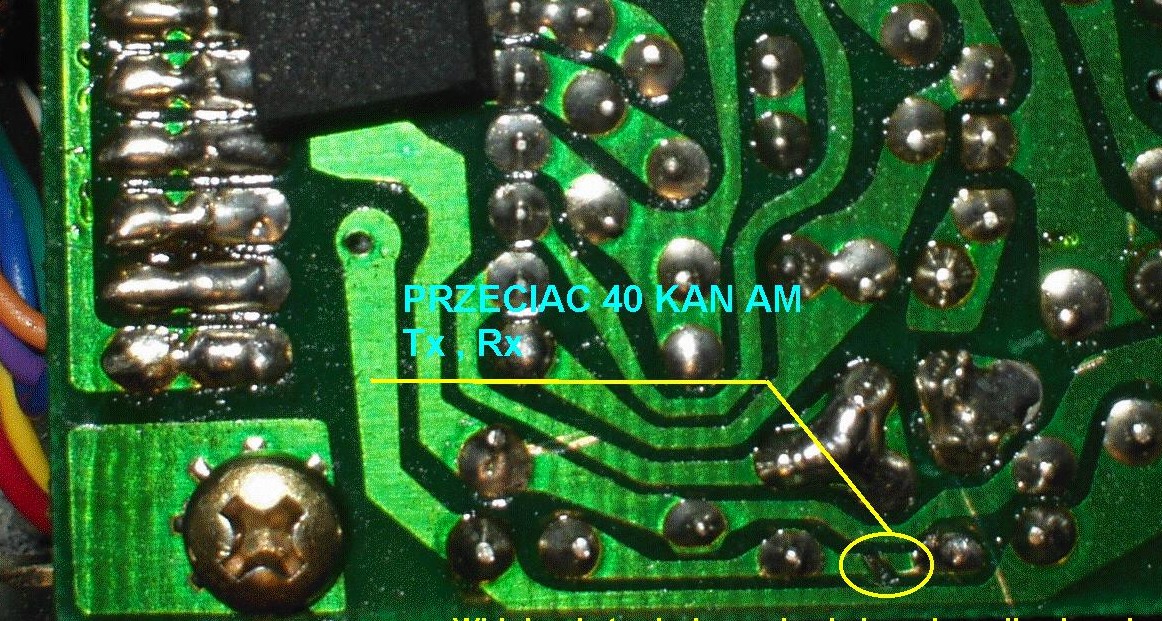

    Witam.Posiadam od niedawna radio Albrecht 4200 z Niemiec.Chciałem odblokować 40 kanałów w AM Znalazłem na forum że wystarczy przeciąć zielony kabelek od płytki sąsiadującej z przełącznikiem kanałów, Na forum jest zdjęcie z dokładnym opisem. co należy zrobić Gdy kabelek przeciąłem okazało się że radio jest dalej zablokowane. Czy ktoś może mi pomóc o co chodzi?

    Czy według Ciebie jest różnica między przecięciem ścieżki a kawałek dalej kabelka? Widziałem już to zdjęcie.Myśle że roznicy nie ma ,a może się myle?

    Właśnie widze cos nie wychodzi. Zrobiłem jak mi Kolega radził z tym przecięciem ścieżki. Nadal nie jest odblokowany.Moze jkeszcze jakiś pomysł.???

    Witam ponownie.Sprawa się wyjaśniła.Okazało się że trzeba było przeciąć nie kabel zielony a fioletowy.!!!idący do płytki.Poza tym ta płytka w moim radiu miała nie 7 tranzystorów a 1.Dziękuje wszystkim którzy próbowali mi pomóc.Temat zamykam.
