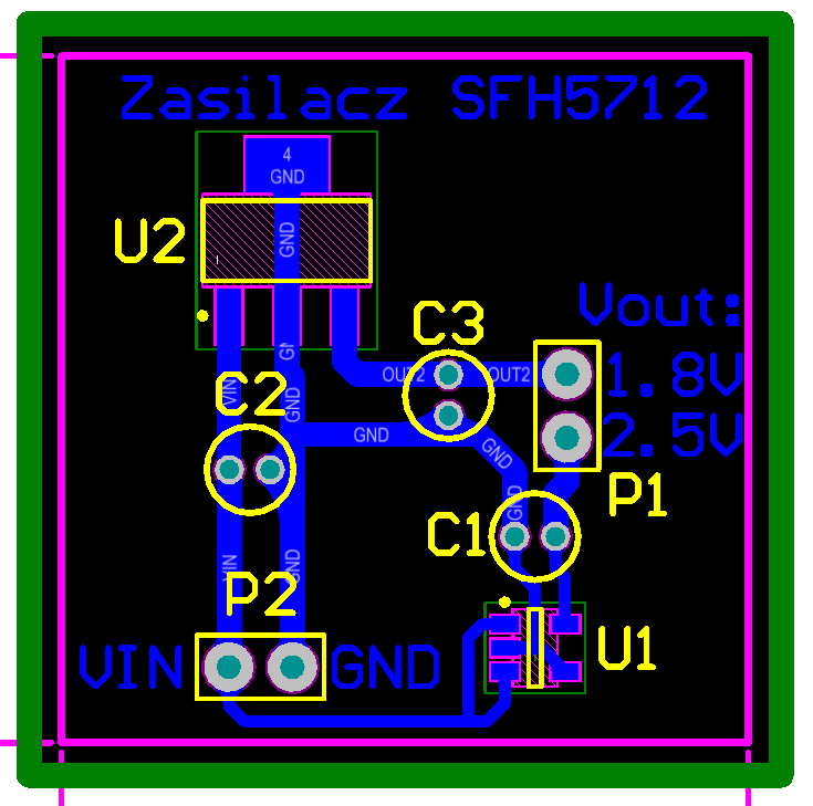

Witam, mam problem z podłączeniem dwóch czujników do magistrali I2C. Czujnikami tymi są SFH5712 (czujnik światła podający wynik w lumenach) oraz czujnik wilgotności i temperatury SHT21. Problem polega na tym, że wg. dokumentacji SFH5712 magistrala I2C musi być zasilana napięciem 1,8V a rezystory podciągające mają wynosić 560R. Napięcie zasilania SFH5712 to 2,5V. Czujnik SHT21 ma napięcie zasilania 2,1 - 3,6V z czego rekomendowane jest 3V a o magistrali I2C nie jest napisane jakie napięcie musi być (tylko tyle że podciągnięte przez rezystory 10k do zasilania układu)... Problem teraz dla mnie - jak połączyć je oba ? Czy mogę dać im różne napięcia zasilania ? Napięcie magistrali musi być to samo, jakie zatem napięcie dać ? Oraz jakie rezystory podciągające...? Zamieszczam dokumentacje obu czujników, aby nikt nie musiał ich szukać. Liczę na Waszą pomoc userzy elektrody
Czujniki trochę kosztowały i nie chciałbym je uwalić...wolę zapytać. Pozdrawiam i z góry dzięki
