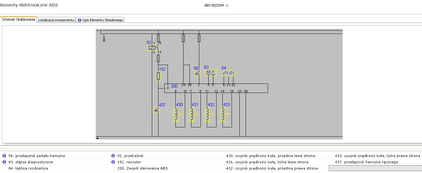

    Potrzebuję schemat elektryczny wiązki w Corolli E12 kombi z silnikiem 1ND-TV, ABS, SRS, P/S, wyprodukowanej pod koniec 2006. Ściągnąłem już ponad GB instrukcji od Corolli, ale w większości dotyczą wersji benzynowej. Czy może ktoś podesłać pomoc?

    Któraś z tych dwóch wersji powinna pasować.
    Corolla NDE120(W) - schemat połączeń elektrycznych sterownika ABS Corolla NDE120(W) - schemat połączeń elektrycznych sterownika ABS

    Dziękuje za szybka odpowiedź, jednak żaden ze schematów nie pokrywa się ze sterownikiem w mojej wersji Corolli, gdyż u mnie czujniki prędkości kół podłączone są do wyprowadzeń 1,2,4-9. Chciałbym ustalić kable prowadzące od sterowania ABS do złącza diagnostycznego, gdyż przy próbie diagnozy komputerowej wychodzi brak łączności, co uniemożliwia odczyt błędów. Podejrzewam więc walnięty sterownik lub okablowanie prowadzące do złącza.
    Zamontowany u mnie ABS jest produkcji Bosch nr 0 265 216 850
