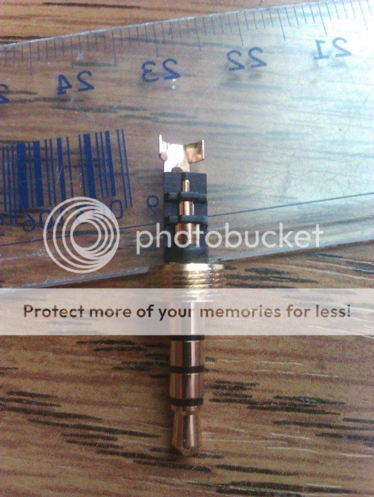

    Witam, mam do was pytanie ( pytam jak początkujący zawodowców);)
    Jak zarobić takiego jacka?
    Kupiłem wtyczkę i myślałem ze będzie takiego rodzaju jak w tym temacie https://www.elektroda.pl/rtvforum/topic1257229.html
    A odkręcam patrze i nie wiem jak to zrobić, Czy ktoś może mógłby powiedzieć?

    Ten wtyk na załączonym zdjęciu to mini jack czteropolowy a w linku masz mini jacka stereo - (ma o jeden kanał mniej).

    Pytanie nada sie ten co mam czy wymienic na zwykly stereo.Jeśli się na da to jak go zarobić - jak to plutować?
  • #4 11135317
    wilus14
    1 i 2 to masz lewy i prawy kanał a 3 i 4 możesz połaczyć razem jako masa pozdro

    Sprawdź omomierzem.

    Najlepiej byś zrobił kupując wtyk stereo.Ten nie wiadomo jak będzie działał ale,blaszka z zagięciami to ekran, ten na samej górze (cieniutki) to jeden kanał stereo, ten pod nim to drugi.Trzeci ( na samym dole) zostaw nie podłączony.
