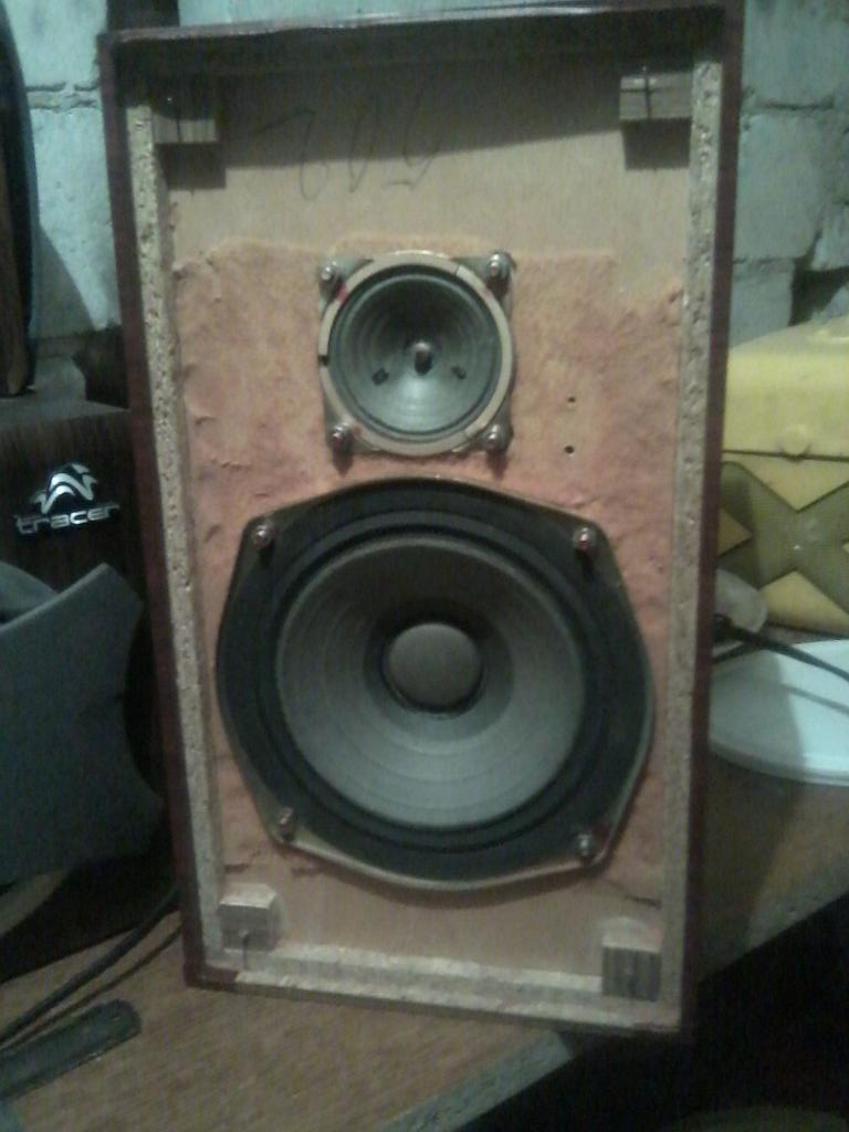

    Czy do radmora 5102 można zastosować kolumny 15 Ω 10 Wat na tył i ośmio lub 4 Ω-40 Wat na przód ?.

    Tak znam impedancję,ale z tego co mi wiadomo można zastosować kolumny o większej impedancji np.8Ω. Mi chodzi o coś takiego czy w przypadku podłączenia 4 kolumn (pseudo-kwadro) pary mogą być o rożnej impedancji i czy 15Ω to nie za dużo. Mam takie kolumny dwudrożne od amatora o impedancji 15Ω.

    Zg15c ? Jesteś pewien impedancji ?
    Możesz stosować, z tym że tył będziesz miał cichszy. Musiałbyś ustawić odpowiednio balans.

    Tak jestem pewien. To takie głośniki: Radmor 5102 dobór kolumn 15 ohm 10W?
    Teraz ja zapytam, czy jesteś pewien że można podłączyć głośniki o rożnej impedancji ?

    Myślałem, że tego wykonania, już nikt nie ma. Trzymaj je, bo są rzadkością.
    Ważniejsze jest, aby na przód były jednakowe zestawy i na tł jednakowe.
    Jeśli pytasz się, czy uszkodzisz wzmacniacz podłączając w ten sposób, to odpowiedź brzmi nie. Nie uszkodzisz, jednakże 15 om to dość dużo, więc nie licz na duże głośności.
