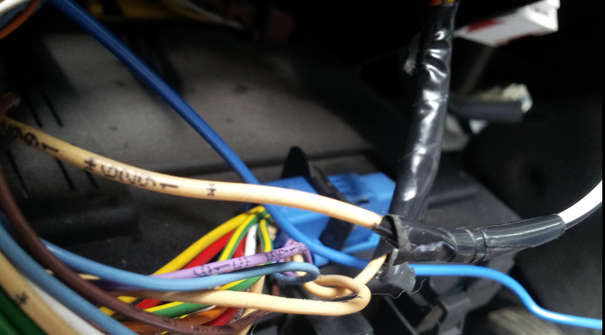

    Proszę o pomoc w samodzielnym zamontowaniu sterownika BX 10 w samochodzie Citroen Xara 2002 ( ver. angielska ) .
    Znalazłam na forum schemat montażu https://obrazki.elektroda.pl/60_1241071405.jpg
    ale nie wiem który konkretnie należy zastosować w xarze.
    Poza tym czytałam gdzieś w internecie że można ten sterownik podpiąć do kabli dochodzących do siłownika w drzwiach kierowcy.
    taki był podany schemat http://zapodaj.net/685bd77b2979.jpg.html
    Jednym słowem choć naczytałam się na ten temat to w dalszym ciągu jestem dość zielona i gdyby ktoś zechciał mi napisać krok po kroku jak zamontować ten sterownik konkretnie w moim samochodzie to byłabym bardzo wdzięczna. :)
    W samochodzie jest centralny zamek oryginalny ale nie działa dlatego chcemy zamontować nowy niezależny.
    Proszę o radę jak zrobić to w sposób najprostszy :) - pozdrawiam

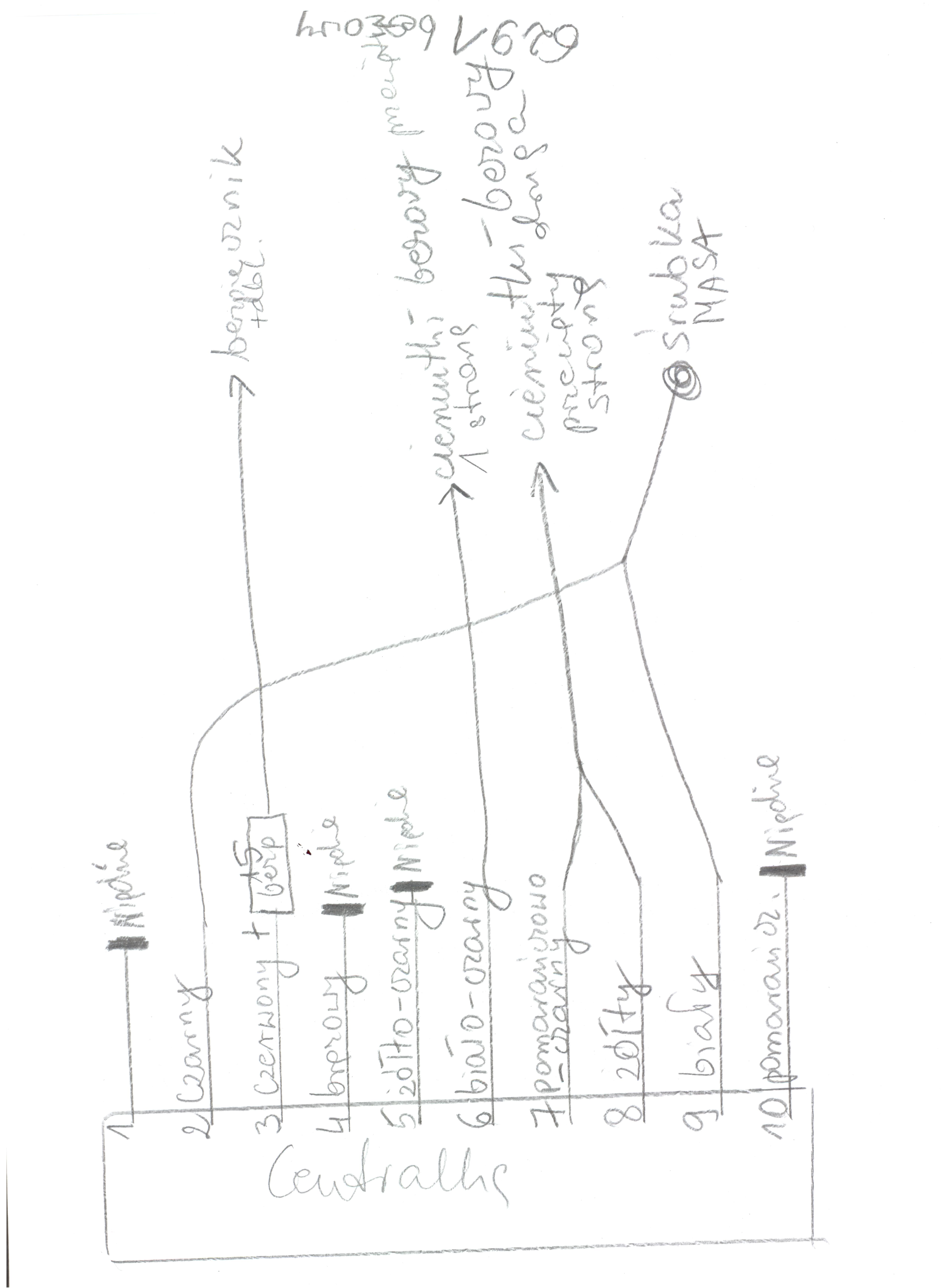

    Może się komuś przyda szukającemu informacji jak ja.
    Rozrysowałam jak ten sterownik Carprotect BX 10 jest podpięty u mnie w Citroenie xara picasso 2002 r.
    U mnie działa tylko otwieranie wszystkich drzwi i mruganie kierunkami.
    Citroen Xara 2002 - samodzielny montaż sterownika Carprotect BX10 Citroen Xara 2002 - samodzielny montaż sterownika Carprotect BX10

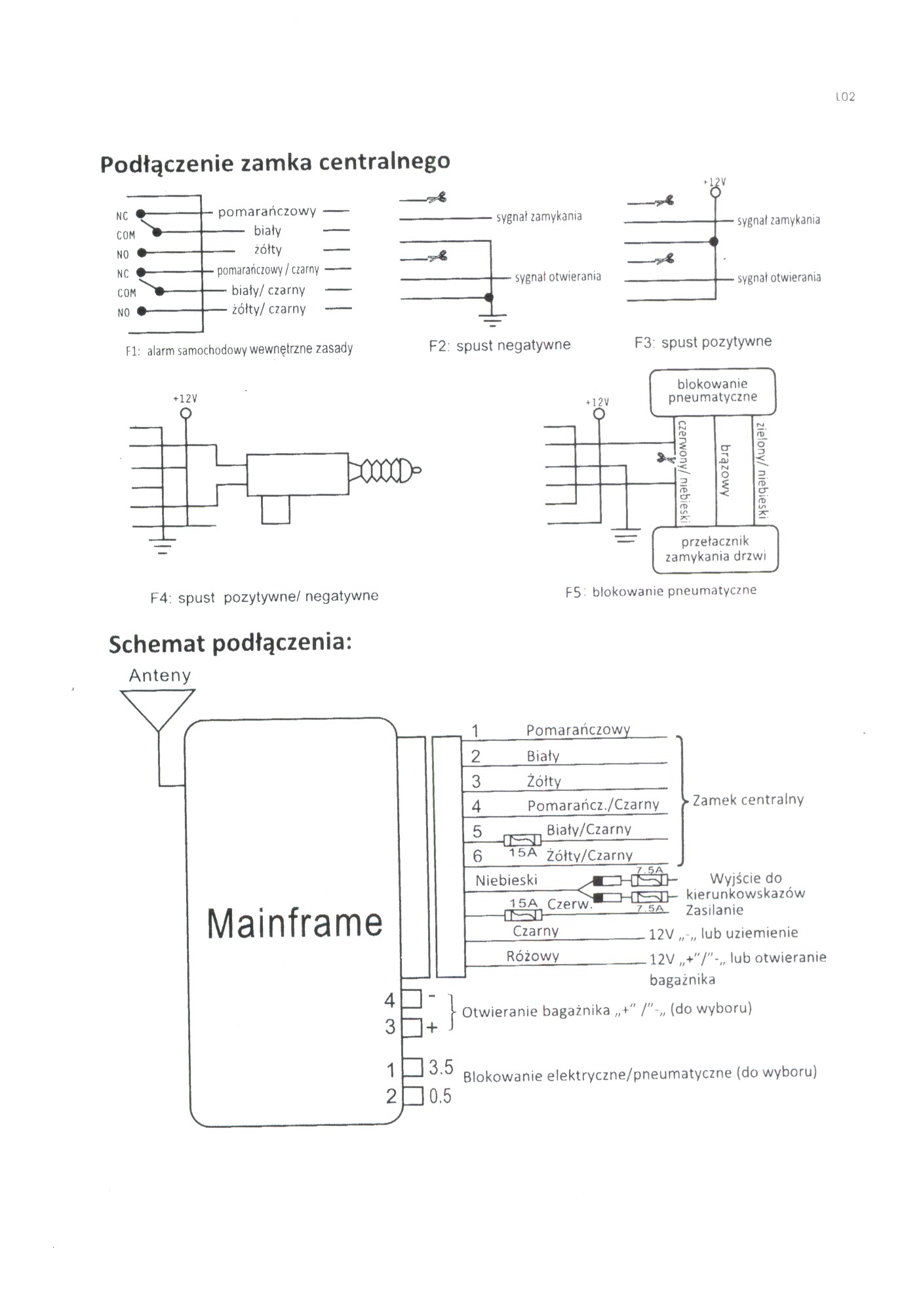

    Czy mógłby jeszcze ktoś znający się na rzeczy sprawdzić ten mój rysunek montażu bo jest to trochę inaczej zamontowane niż wskazuje instrukcja dołączona do sterownika która wygląda tak
    żebym była pewna że jak podłączę tak jak na moim schemacie to nic nie zepsuje :) - pozdrawiam i dzięki za odzew.
