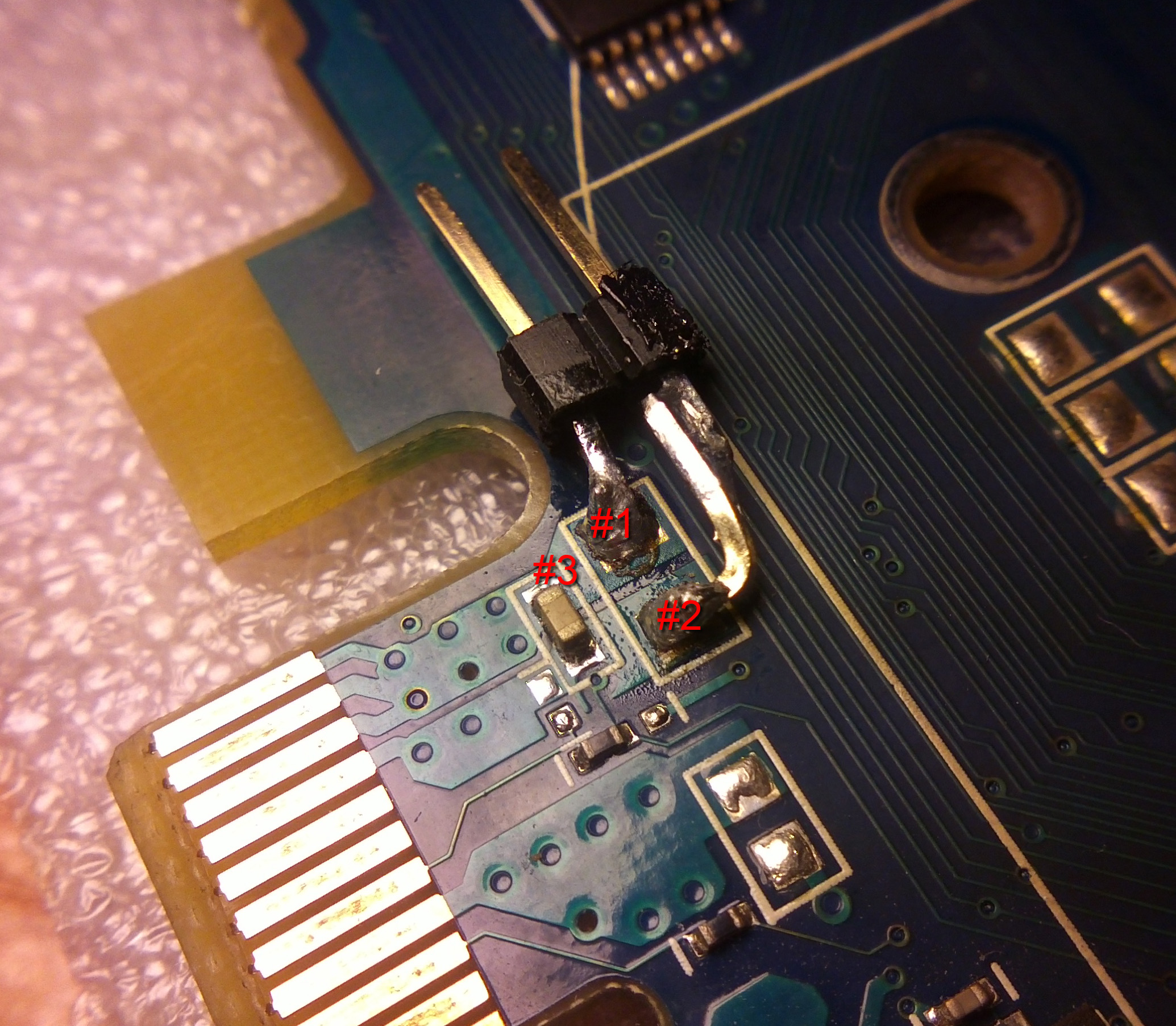

    Witam, robię małego moda z chłodzeniem mojej wiekowej karty graficznej lecz niestety nie ma na niej żadnego złącza do wentylatora. Znalazłem pinout złącza PCI-e na którym zaznaczone są punkty 12V (na samej górze) Link, no więc postanowiłem się tym pobawić. Na karcie znalazłem pasujące punkty i są one nawet wyraźnie zaznaczone (#1 i #2). Podłączyłem to w taki sposób:
    Czy bezpieczne jest podłączenie wentylatora 12V do karty graficznej bez złącza?
    Chciałbym się tylko zapytać, czy niczego nie spale i będzie to działać, ponieważ zauważyłem tam ten mikro-kondensator (#3) i nie wiem czy czegoś nie zakłóci. Czekam na odpowiedzi.

    kkdx
    Jeśli jest to odpowiednio wydajne wyjście prądowe (bo nie wiem jakiego chcesz użyć
    wentylatora, prąd pracy wentylatora), to możesz spokojnie wykorzystać to
    zasilanie. Kondensator przyjmie na siebie rolę filtra przeciwzakłuceniowego.
    Moim zdaniem możesz podłączyć.

    jackas95
    Dzięki, wentylatorek ma ledwo 0,12A, więc nie będzie problemu
