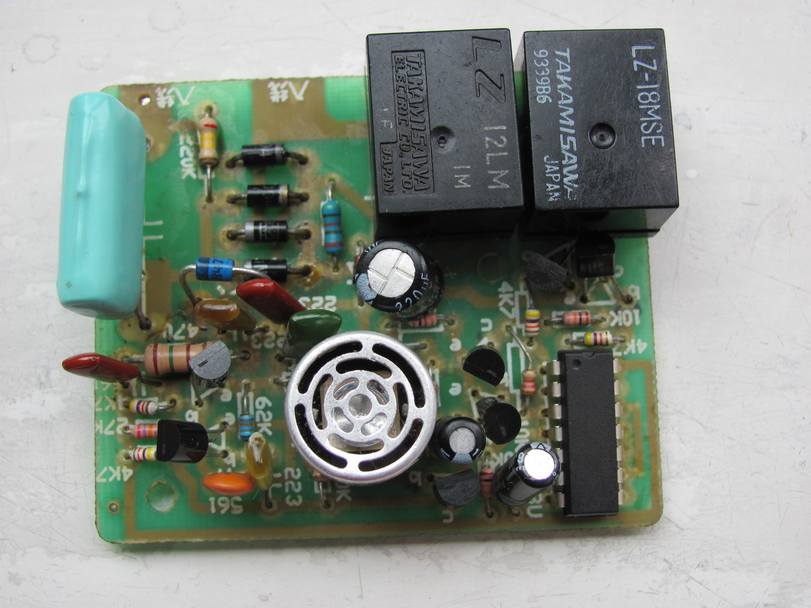

    Czym zastapic przekaznik LZ-18MSE i LZ-12LM prosze o pomoc.

    Tak to ten dlatego szukam pomocy.Mam te przekazniki zamontowane na płytce z układem scalonym CD 4013 jest to włacz./wyłacz lampa sterowana pilotem.Lampa swieci cały czas brak reakcji na pilota.Wymieniono profilaktycznie układ scalony Cd4013 7 tranzystorów 2SAC945 ,diody i dalej brak efektu.Pozostały tylko przekazniki - otwarłem je - maja nadpalone sytki wiec mysle ze to ich wina.Moze pomoze jakas przeróbka -propozycje mile widziane.

  • #13 11144831
    dzimi
    Moderator
    A daj zdjęcie tego układu?
  • #15 11145366
    dzimi
    Moderator
    Jest tam tyle miejsca , że możesz spokojnie zrobić ścieżki pod nowe przekaźniki.

  • #18 11176681
    romek13081
    Po poprawieniu miejsc lutowanych,wymianie wszystkich tranzystorów 2SC945 urzadzenie działa prawidłowo.
