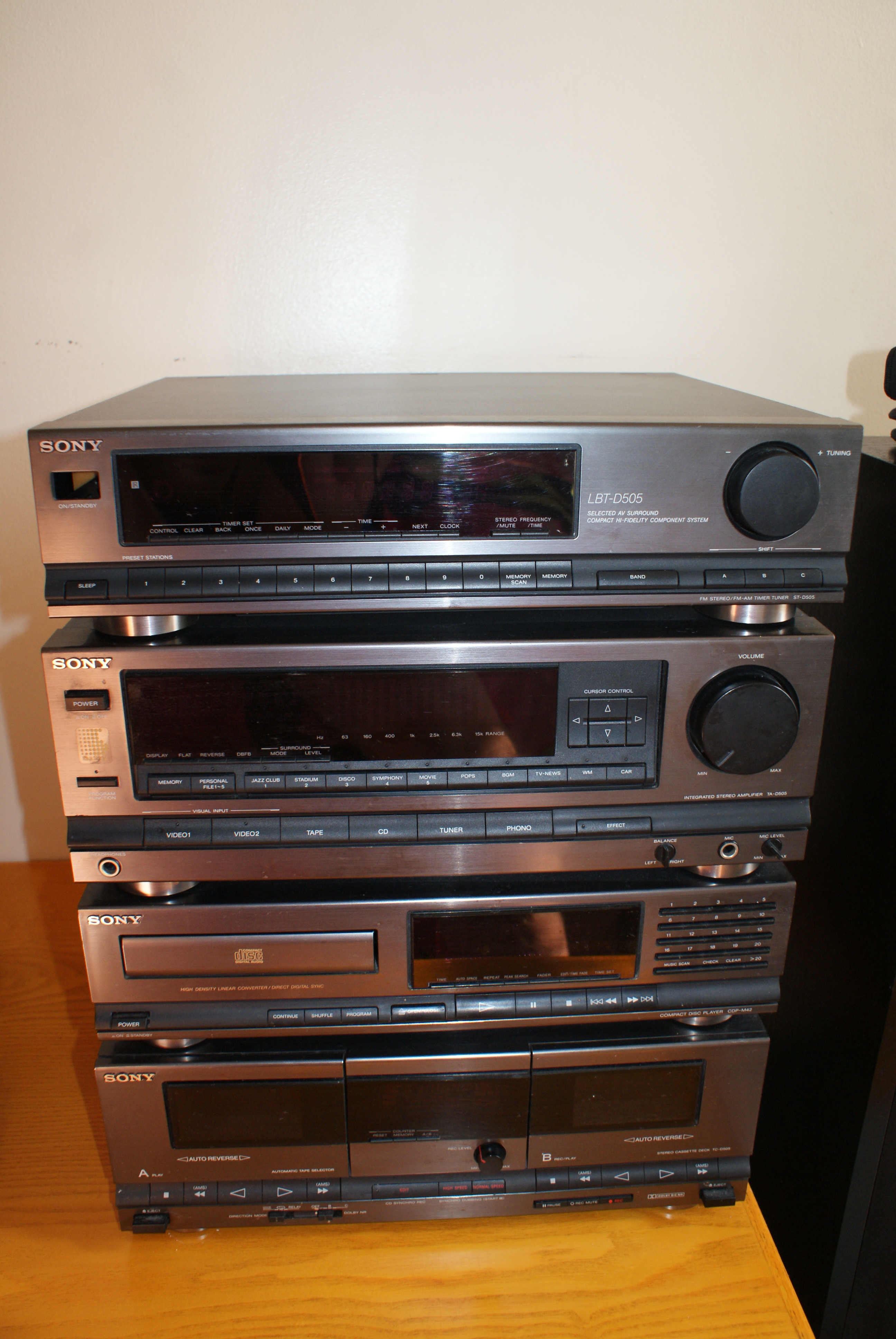

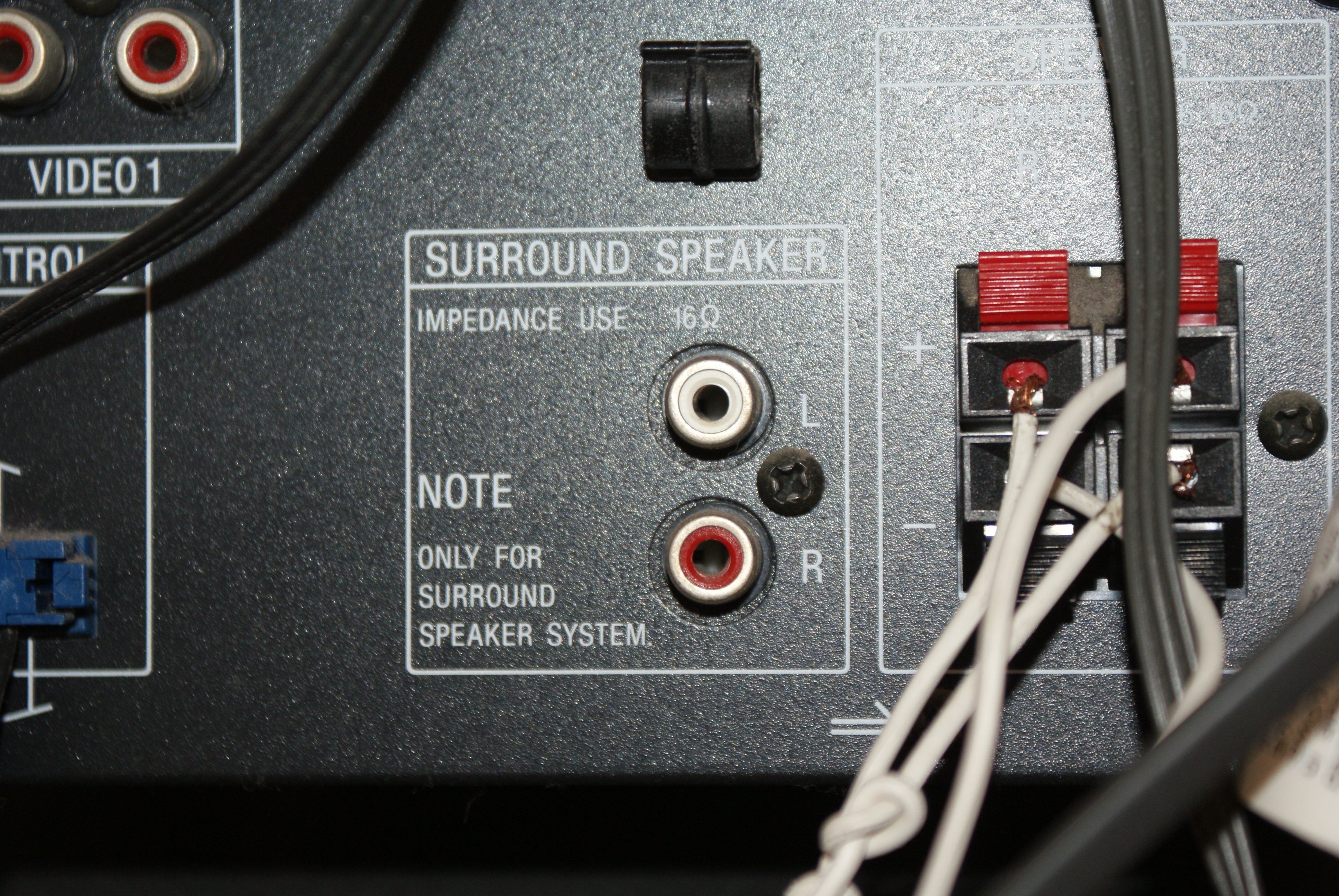

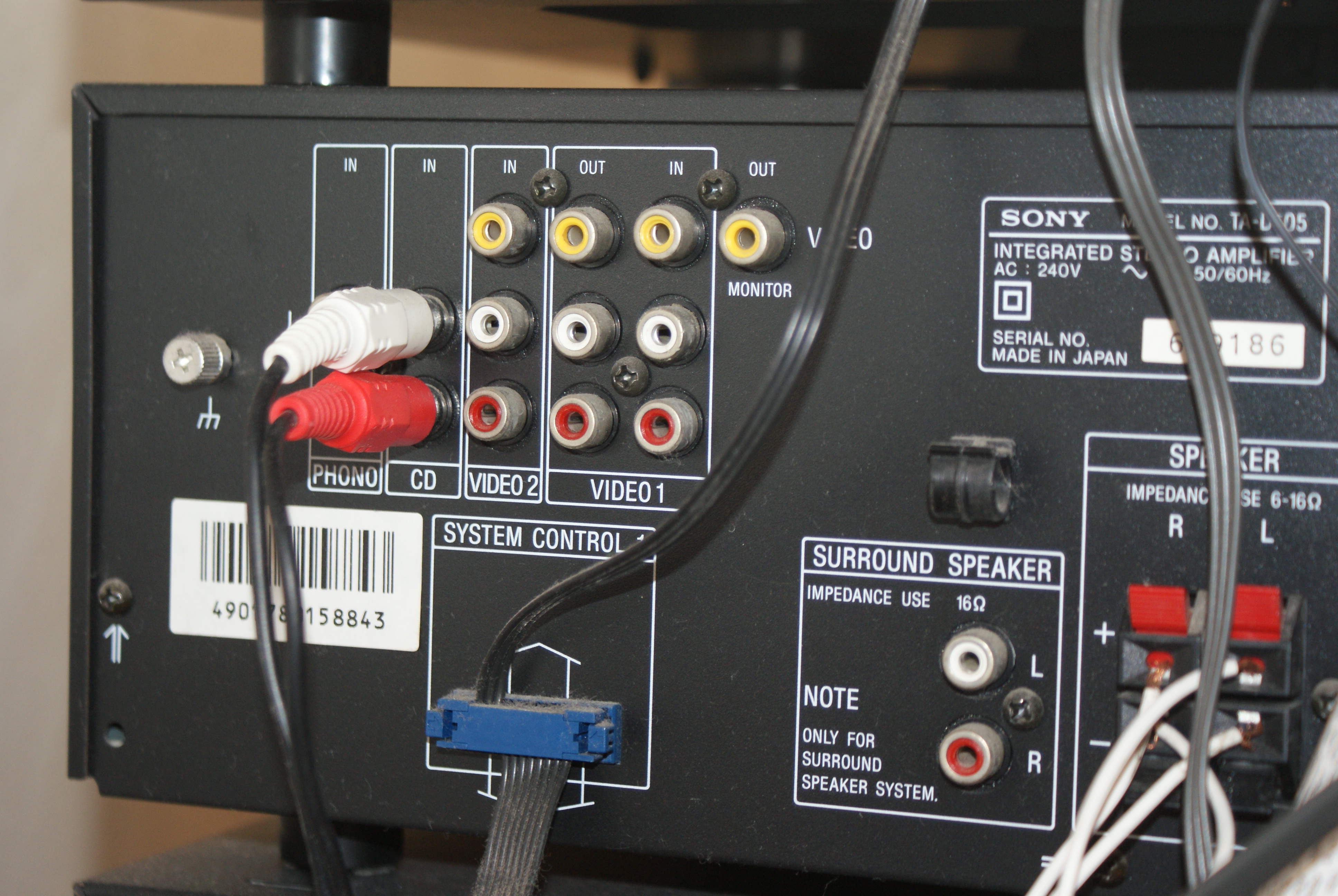

    Witam, chciałem zapytać czy jest możliwość podłączenia tej wieży do laptopa. Ma pewnie swoje lata dlatego takie pytanie. Pozdrawiam i dołączam kilka zdjęć

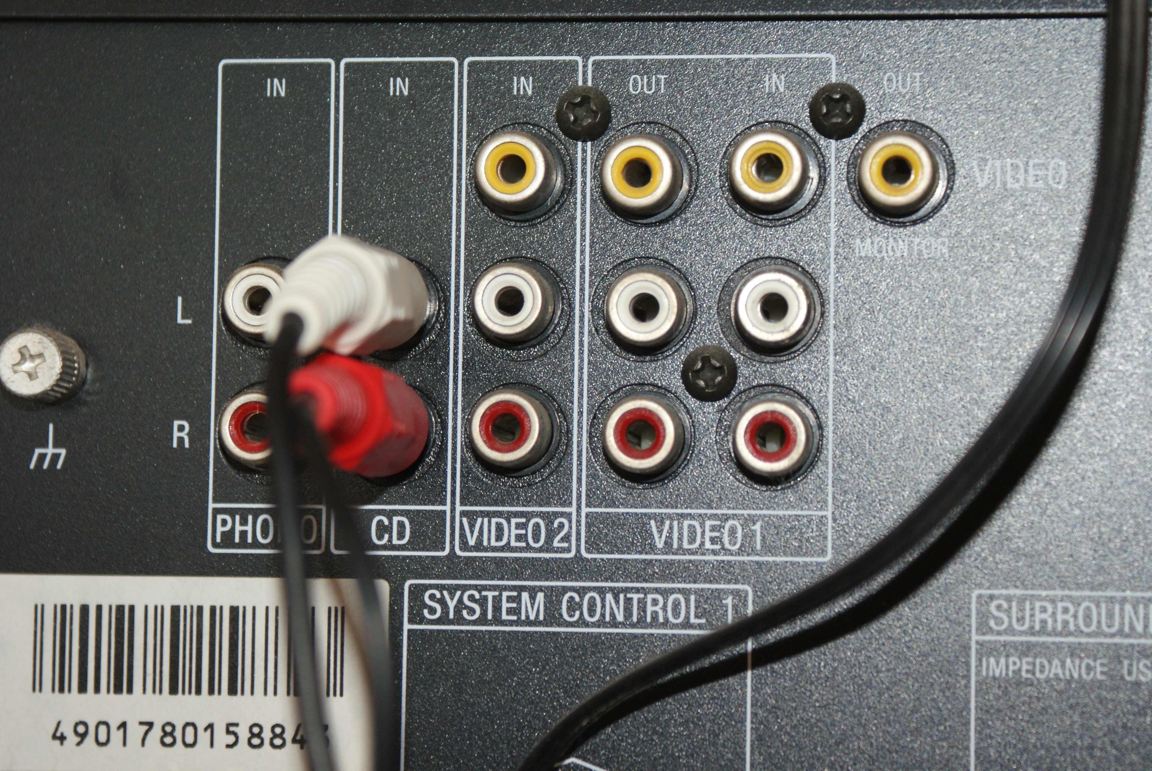

    Naturalnie że ma. Komputer podłączasz do wejścia CD.
  • #3 11143144
    black.jack98
    Witam. Oczywiście że można. Mam sentyment do takich sprzętów z przed dekady. Masz tam wejście CD do którego jest coś podłączone oprócz tego zostaje jeszcze VIDEO1 i VIDEO2. To że nie ma sygnału video nie znaczy że nie wzmocni audio. Kup taki przewód http://electronik24.pl/p/183/23304/kabel-ster...e.html#nclid=e94d2d033609c0a27907c6d4c7038883
    Jest tylko jedno małe ale, dostosuj poziom sygnału z laptopa by nie przesterować stopni wejściowych w sony (charczenie).
    Sorry, pomyłka, to ten przewód, wtyczki nie gniazda. http://electronik24.pl/p/183/23295/kabel-mini...a-chinch-m-m-1-5m-kable-midi-audio-kable.html
