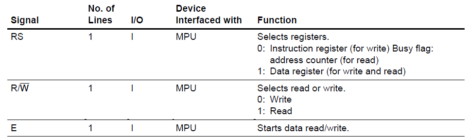

    maly_elektronik
    Chyba jednak ta flaga jest gdzie indziej, wg tego zdjęcia to osobny pin.
    Przepraszam trochę namieszałem, nie mam sprzętowej możliwości zmiany stanu pinu R/W
