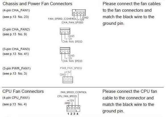

    Witam mam w domu taki wiatraczek:
    http://imageshack.us/photo/my-images/703/zdjcie007et.jpg/
    a że komp ma troche wysokie temp, chce go poprostu od tak połozyć na spodzie kompa na jakiejś podstawce zeby dmuchał powietrze do góry, mam taką płyte:
    http://www.gigabyte.com/products/product-page.aspx?pid=3062&dl=1#sp
    w specyfikacji pisze:
    1 x 4-pin ATX 12V power connector
    czyli normalnie podejdzie?
    Z tego co patrzałem na płyte na dole płyty są te 4 "patyczki" i napis sys fan, tylko nie wiem czy wiatraczek z takim kabelkiem ruszy jak tam podłącze?

    Tylko że ten wiatraczek skądś musi brać to powietrze do dmuchania, lepiej wytnij w obudowie okrągły otwór wielkości tego wiatraka (tylko w odpowiednim miejscu i nie za wysoko).
    A podłączenie zrób następujący: podłącz do jakiejś wolnej końcówki (np. wolne zasilanie od dysku, czy stacji dyskietek), a przewody to czarny do czarnego, a czerwony do żółtego.

    Dwa piny to zasilanie reszta pinów to sterowanie obrotami wentylatora.
    3 pin = regulacja obrotów napięciem ( obecnie rzadko zdarza się płyta główna która ją obsługuje ) lub jej brak. Po podłączeniu wentylator będzie kręcił się z niezmienną prędkością.
    4 pin (PWM) = regulacja obrotów obsługiwana obecnie przez każdą płytę główną, Jak podłączyć wiatraczek do płyty Gigabyte GA-MA770T-UD3P?

    Hm.... z molexami trochu mi się nie chce kombinować, a co do brania powietrza dlatego chciałem mu zrobić taką podstawkę i postawić na dole obudowy żeby nie leżał, czyli albo do molexa albo wiatraczek na 4pin znaleźć tak?

    qwerty1991 napisał:
    albo wiatraczek na 4pin znalezc tak?
    Niekoniecznie, jak nie chce Ci się podpinać do molex'a to podepnij się po prostu pod GND i +12V w złączach od "Fan Connectors", po zdjęciu widać że od strony wiatraczka GND i +12V jest obok siebie i większość złączy "Fan Connectors" też ma tak umiejscowione te dwa piny, więc wystarczy tylko poprawnie obrócić "kostkę" od wiatraczka (tj. czerwony do +12V, czarny do GND)
