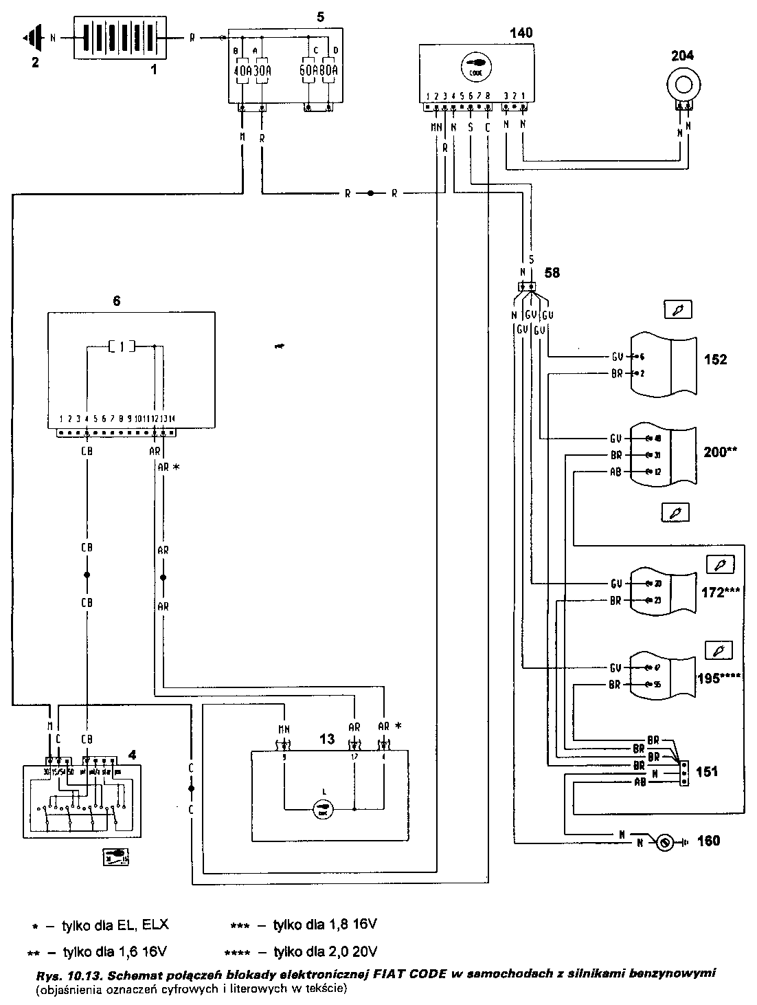

    Witam kolega mnie poprosił abym znalazł przyczynę palenia bezpiecznika 40A doszedłem do tego że to jest coś nie tak na przewodzie z stacyjki pomarańczowy niby według schematu zasila on immobilizer jest on pod kierownicą odpiąłem go ale dalej jest na tym przewodzie zwarcie co jest jeszcze podpięte na tym przewodzie? Według schematu nic więcej , może źle patrze na schemacie to stacyjka 4 i przewód C.

    Witam no tak ale jak przeglądam schematy jest jeszcze wpięty układ chłodzenia i wtryskowy ale te układy mają bezpieczniki które wycieknąłem, wszystkie bezpieczniki wyciągnięte a dalej jest zwarcie.To wygląda tak jakby było coś wpięte bez bezpiecznika ale co ??

    Pali jak włączy zapłon od razu, odpiąłem ten pomarańczowy przewód (C) od stacyjki i nic się nie dzieje, więc wynika że to coś co jest podpięte do tego przewodu robi zwarcie .

    Witam znalazłem 2 dni przed tym zwarciem spec od gazu grzebał w aucie wymiana zaworków i regulacja i skręcając taką osłonę metalową na silniku przycisnął przewody nagrzał się silnik stopiły koszulki i zwara i oto przyczyna .
    Więc izolacja poprawne ułożenie przewodów i po sprawie.
