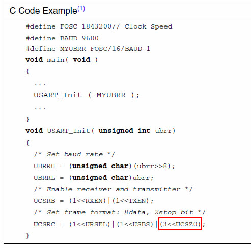

    To teraz ja sie nie zgodze:
    na 176 stornie jest duklanie taka inicjalizacja:
    Kod: C / C++
    Zaloguj się, aby zobaczyć kod
    Więc coś takiego:
    (3<<UCSZ0) to chyba nic zlego

    LordBlick
    W tym procesorze USART jest podwójny, a nie jest to zawarte w przykładzie, więc należy do niego podchodzić z dystansem, bo jest tylko kopiuj-wklej ze starszych not. Nadal będę utrzymywał, że w tym przypadku z tą trójką to jest niedopatrzenie - wystarczy zerknąć do opisów rejestrów.
    Prawidłowo powinno być dla transmisji asynchronicznej 8N1:
    Kod: text
    Dopiero teraz jest to prawidłowy zapis operacji na bitach.
    Wcześniejszy zapis włącza transmisję asynchroniczną 6 bitów i ustawia opadające zbocze zegarowe dla transmisji synchronicznej.
    Kod: text
    Czy to było zamierzeniem celowym autora tematu ?
    P.S. :arrow: Bubu_PL : Dlaczego w pliku lss występuje jeszcze inna wersja, włączająca dodatkowo transmisję synchroniczną ? :
    Kod: text
    RS232 w PC jest asynchroniczny...
  • #12 11148417
    mirekk36
    Kod: text
    Wcześniejszy zapis włączał transmisję synchroniczną 6 bitów i ustawiał opadające zbocze zegarowe dla transmisji synchronicznej. Czy to było zamierzeniem celowym autora tematu ?
    Tak może być owszem, ale wcale nie musi. Za to kolega MUSI sobie odświeżyć wiedzę z zakresu przesunięć bitowych, chociaż to dziwne bo w asemblerze ich tak samo się używa - a kolega tu nieprzystające do rzeczywistości rzeczy opowiada
    W pliku nagłówkowym procesora ATmega128 bit UCSZ0 posiada wartość = 1
    zatem wyrażenie
    (3<<UCSZ0)
    w przypadku operacji na rejestrze UCSR0C jest jak najbardziej poprawne i to wcale nie jest żadna wina starych not. Tu kolega czepia się mnie zamiast np dopytać albo stwierdzić że moim zdaniem jest inaczej. No ale to ostatnio typowe na elektrodzie - szkoda. Dlatego przypominam że powyższe wyrażenie można rozpisać tak - wyjaśnię to koledze to na drugi raz może nie będzie się czepiał mnie.
    ponieważ UCSZ0 = 1 to:
    (3<<1)
    a zatem wartość rejestru UCSR0C po takiej operacji
    UCSR0C = (3<<UCSZ0);
    będzie równa
    0b0000 0110
    ponieważ liczba 3 czyli 0b0000 0011 zostanie przesunięta w lewo na pozycję pierwszego bitu - osiągnie więc wartość 0b0000 0110
    i nich kolega nie opowiada takich rzeczy - spokojnie domyślną ramkę 8bitów można tak ustawiać i niech kolega nie miesza.
    pomijam oczywiście konieczność prawidłowego ustawienia innych bitów - to normalne - jeśli się chce skorzystać z niestandardowej ramki. Bo standardowa panie kolego to będzie właśnie nic innego jak:
    Kod: C / C++
  • #13 11148426
    xamrex
    Masz na myśli ten zapis:
    UCSRC = (1<<USBS)|(3<<UCSZ0);
    a dokladniej:
    UCSRC = (3<<UCSZ0);
    To w takim razie, co ustawia
    UCSRC = (3<<UCPOL0);
  • #14 11148437
    mirekk36
    LordBlick napisał:
    Nadal będę utrzymywał, że w tym przypadku z tą trójką to jest niedopatrzenie - wystarczy zerknąć do opisów rejestrów....
    Taaaak niedopatrzenie we wszystkich notach PDF dla praktycznie każdego AVR posiadającego UART/USART.
    taka konstrukcja występuje w niemalże każdej nocie PDF ale co tam - to nie chodzi o notę PDF tu chodzi o zrozumienie przesunięć bitowych panie.
