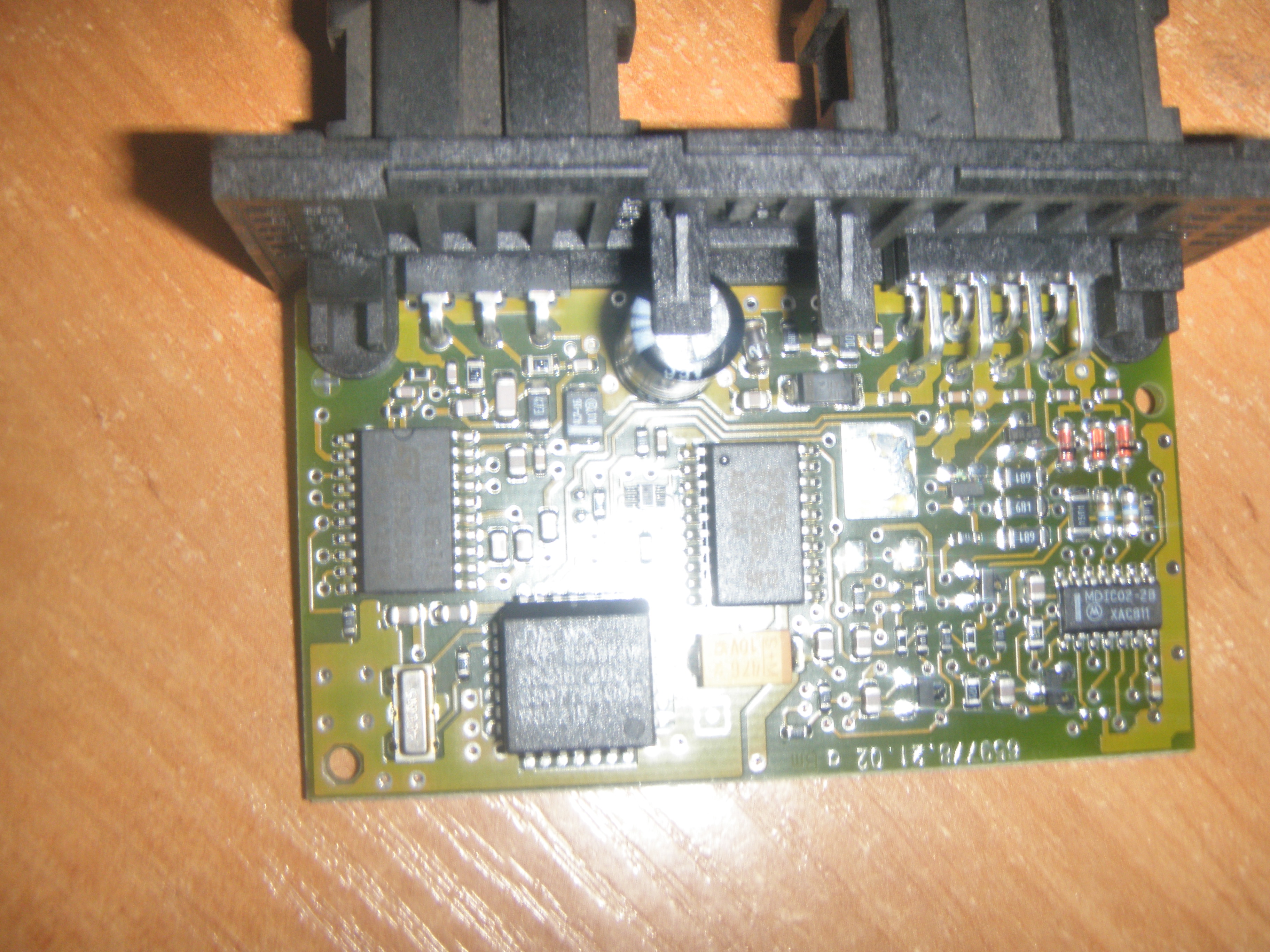

    Witam, potrzebuje dopisać kluczyk do seata inca 98r
    bosch mp 9.0
    0 261 204 844
    immo w oddzielnym sterowniku siemens.
    jakim programem odczytać, który sam wyszuka pin. vag commander? czy oczytanie flasha i dopiero z pliku

    pamięci szeregowej eepromu nie ma tutaj.
    Niech kolega zrobi zdjęcie z drugiej strony
  • #18 11164840
  • #19 11164881
    Solo
    tms370 w obudowie plcc28. Immo2, w ecu nie ma pinu. Bosze....

    To jest zdjęcie puszki siemens. Pin znajduje się w tym siemensie, czy w sterowniku silnika?
    Głównie rozchodzi mi się, która to jest pamięć i jaki programator jest potrzebny?

    grala1
    Specjalista grupy V.A.G.
    Przecież napisałem że jak siemens to TMS.
    Ten kwadracik na zdjęciu.
    UPA lub Xprog.
