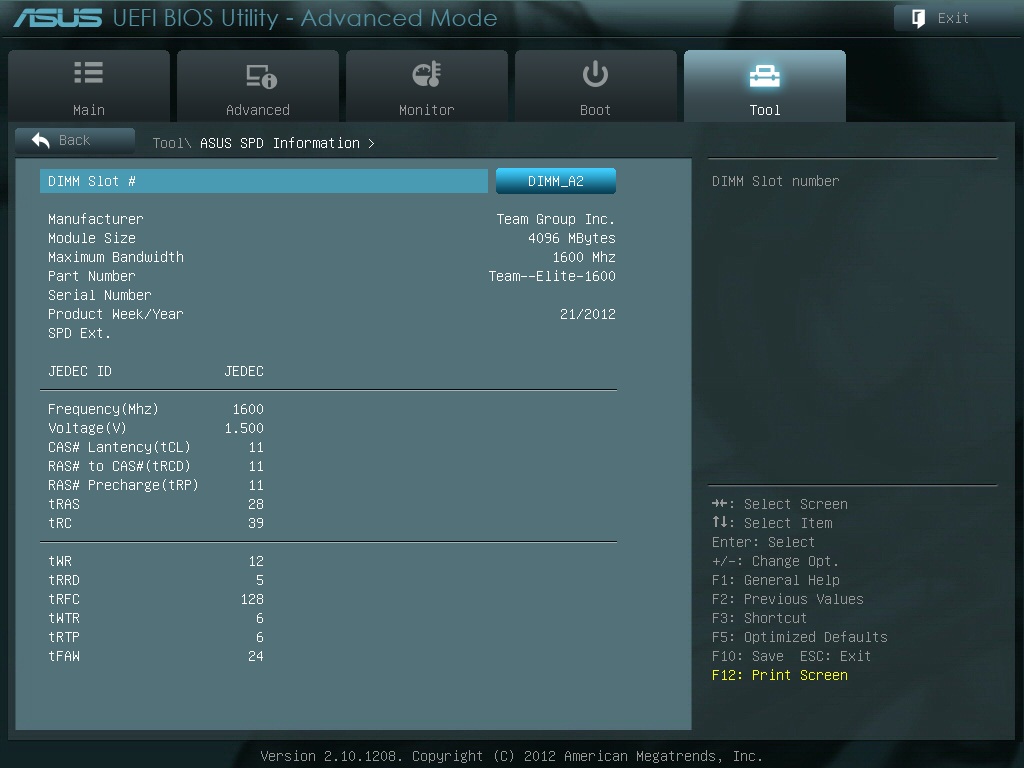

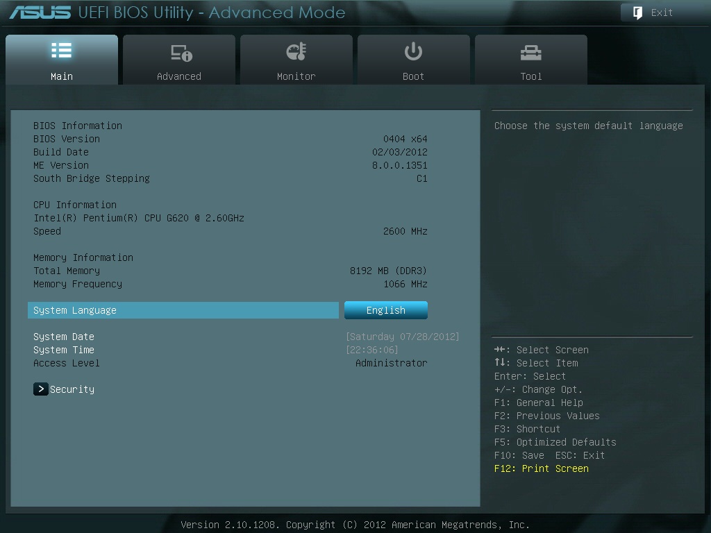

    Czy moglby mi ktos pomoc z ustawienieniami ramu w BIOSie.
    Mam plyte ASUS V7-P8H77E i nigdzie w BIOSie nie moge znalesc gdzie mam wejsc zeby pozmieniac parametry taktowania RAM’u?
    Teraz RAM smiga na ustawieniach: 7:7:7:19 co daje mi jedynie 523.2 MHz a moj ram wedlug producenta na ustawieniach powinien oscylowac w granicy 1600MHz.
    Prosze zobacz screeny mojego BIOSu:
    ASUS V7-P8H77E - Jak zmienić taktowanie RAM w BIOSie do 1600MHz? ASUS V7-P8H77E - Jak zmienić taktowanie RAM w BIOSie do 1600MHz?
    Info o RAMie mam takie jak podaje producent:
    ale gdzie wejsc dokladnie mam w BIOS’ie zeby to rzeczywiscie pozmieniac i chodzilo na tych ustawieniach ktore podaje producent: 7:7:7:19

    Procesor G620 ma wbudowany kontroler pamięci DDR3-1066.

    Właśnie to znaczy - pamięć maksymalnie może pracować przy taktowaniu 1066MHz bo na tyle pozwala CPU. który posiadasz za to pzry tym taktowaniu pamięci pracuja na opóżnieniu CL7 co rekompensuje niższe taktowanie.
