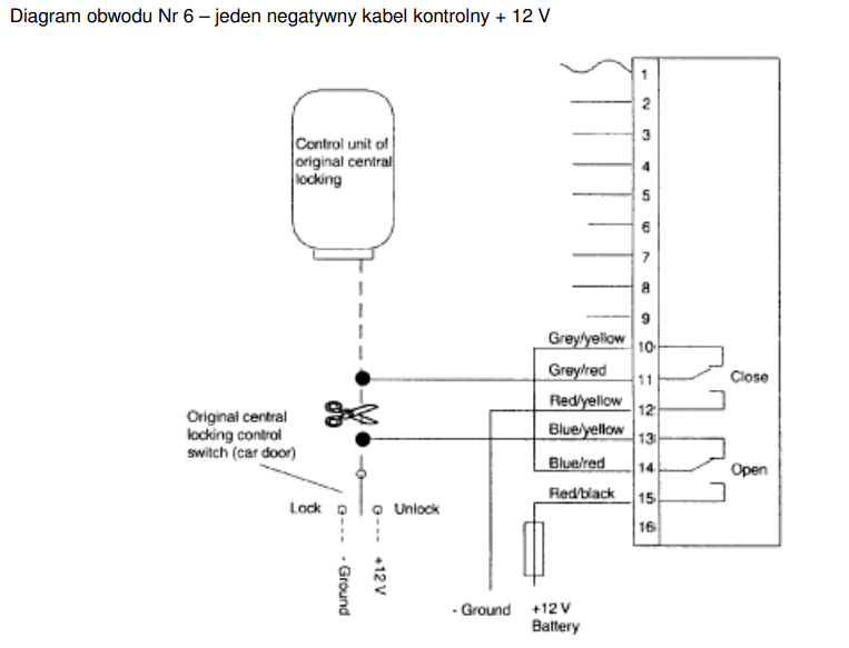

    Mam problem. W mercedesie w124 mam sterowaną pompę centralnego sterownikiem Waeco mt-150. Według znalezionej dokumentacji (do podobnego modelu mt-350. link http://www2.produktinfo.conrad.com/datenblaet.../850020-an-01-pl-Zdalne_sterowanie_MT_350.pdf ) doszedłem do tego, że sterownik połączony jest z pompą chyba w ten sposób:
    mercedes w124 - Jak wpiąć uniwesalny siłownik w obwód pompy centalnego?
    Ale nie bardzo rozumiem jak dokładnie sterowana jest ta pompa. Bo po zbadaniu napięcia na tym kablu który bezpośrednio idzie do pompy, jak jest otwarty to jest ok 12V a jak jest zamknięty to blisko 0V. Myślałem że to polega tylko na podaniu impulsu o danej polaryzacji albo coś, bo z tego co wiem to pompa jest sterowana podaniem na wejście plusa albo minusa. To nie wiem czy ja czegoś nie rozumiem od tego gorąca czy to jest jednak jakoś inaczej podłączone.
    Tak czy inaczej chodzi mi głównie o to żeby wykorzystać sterownik centralnego również do sterowania zwykłym uniwersalnym siłownikiem. Taki który podaje się -/+ albo +/- i zmienia kierunek. Reaguje na zmianę polaryzacji. I nijak nie mogę wykminić jak to zrobić. Jeśli ta centralka jest podłączona jak na tym rys. to to nie możliwe mi się wydaje. Wpięcie tego w szereg pompą na tym sterującym kablu też nic nie daje. Nie wiem jak to ogarnąć. Pustka w głowie. Pomoże ktoś?

    Pojedź sobie paluchem po schemacie. W tej konfiguracji, jak sterownik jest w stanie spoczynku, to przekaźniki łączą wejście z zewnętrznego, dotychczasowego przełącznika z wyjściem na pompę. W zależności od wysterowania podaję albo plus, albo masę na wyjście na pompę.
    Weź miernik, wykręć krańcówkę z drzwi i zmierz, co jest na przewodzie. Miernik też ci pokaże 12V. Czyżby zwarcie?A przecież lampka działa poprawnie. Mierząc napięcie na przewodzie pompki miernik wyłapuje ci napięcie ze sterowania pompki.
    W tej konfiguracji nie jest możliwe bezpośrednie wpięcie siłownika elektrycznego. Trzeba kombinować z dodatkową centralką lub przerobić istniejącą (dorobienie dwóch równoległych do istniejących w centralce przekaźników i wykorzystanie ich w innej konfiguracji).

    no no. po schemacie to sobie patrzyłem że jak górny zamyka to podaje to a jak dolny to tamto tylko nijak niemogłem wykminić jakby tu podłączyć taki zwykły siłownik pod to. No ale dlatego nie mogłem bo się nie da :D dzięki.

    Curry_ napisał:
    Siłownik uniwersalny i tak jest na krańcówkach odcinających
    Siłowniki elektryczne nie mają wbudowanych krańcówek. Jeśli już, to jest tam switch przełączający - siłownik master.
    Nie wiem, do czego masz ten dołożony elektryczny, ale:
    - możesz dołożyć do instalacji jeszcze jeden pneumatyczny - pompka da radę;
    - zastosować pneumatyczny master i wykorzystać do sterowania jakąś uniwersalną centralką zamka (centralka wysterowuje siłownik przez około sekundę bez względu na stan wejścia).
