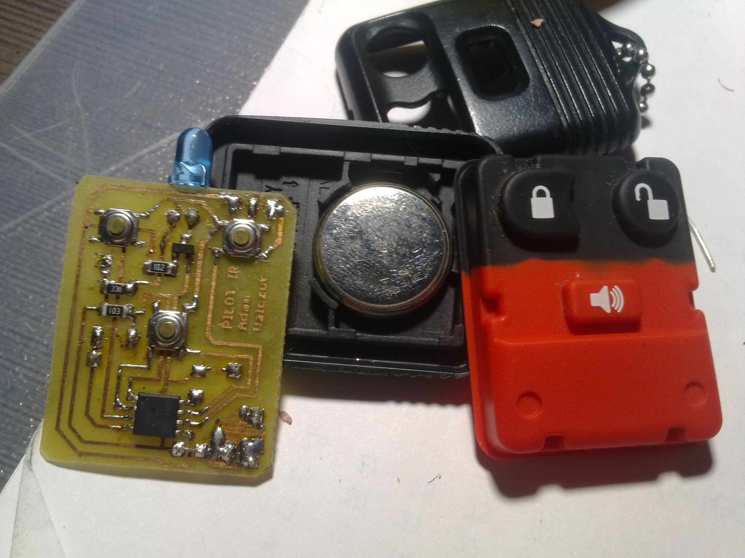

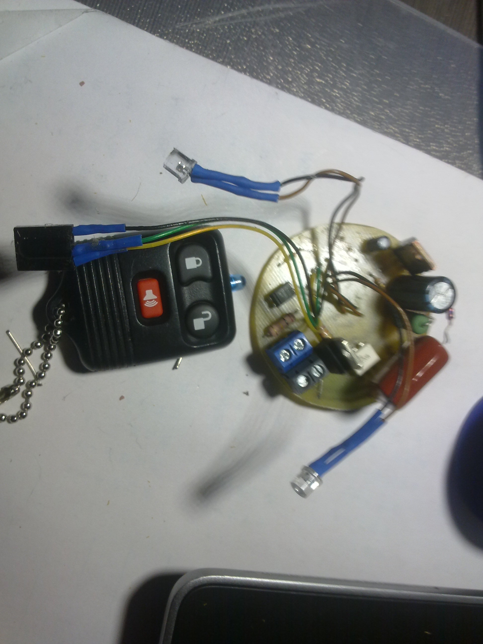

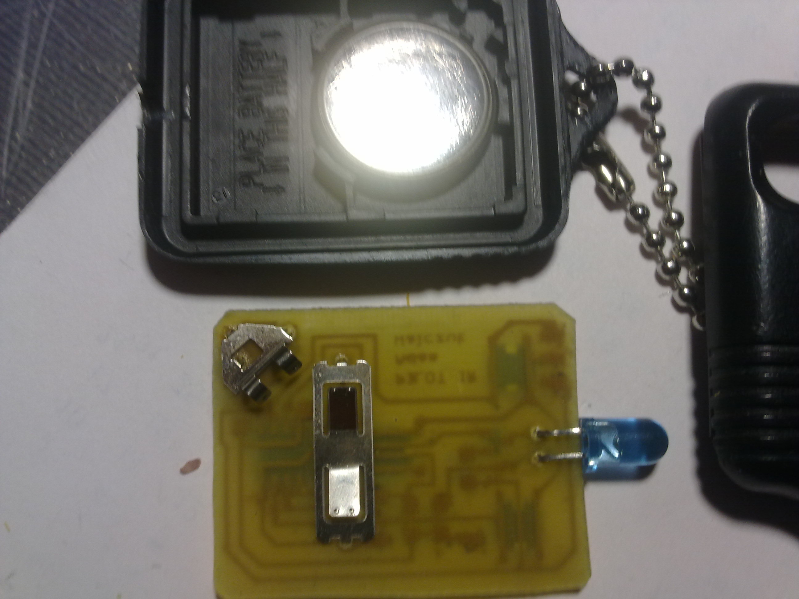

    Ja mam pilot na attiny25 zasilany z CR2032. Trzy przyciski. Obudowa od jakiegoś starego pilota z samochodu. Działa już 2 lata.
