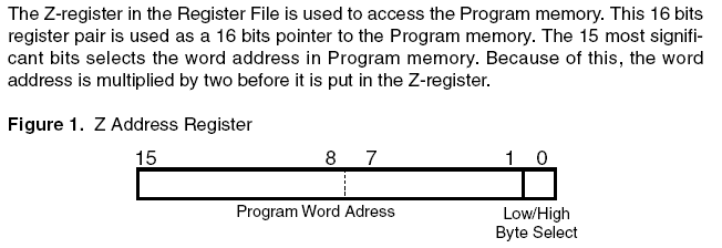

    Z zaskoczeniem stwierdziłem, że działa. Wyrzuciłem sobie na wyświetlacz tenże adres, co powinienem był zrobić najpierw, i z jeszcze większym zdumieniem stwierdziłem, że wynosi on połowę adresu, który odczytałem z pliku .map. Zauważyłem, że wszystkie funkcje mają adresy będące wielokrotnością dwójki oraz, że robione jest prawdopodobnie ich wyrównywanie do dwóch:
    . = ALIGN (0x2)
    Teraz stoję przed pytaniem: o co chodzi?

    kiziu13
    Mnożenie/dzielenie przez 2 w AVRach związane jest z przejściem z adresacji słowowej, która obecna jest w pamięci FLASH AVRów, na adresację bajtową, która używana jest przez AVR-GCC. Z tego samego względu wszelkie sekcje muszą być parzystej długości, w AVRach adresuje się słowo, nie bajt.
