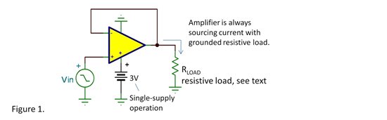

Z powyższej tabelki wynika, iż wyjście wzmacniacza operacyjnego nigdy nie będzie posiadało napięcia niższego niż 15mV od masy. Taka wartość jest znaczna dla krytycznych i precyzyjnych pomiarów niewielkich napięć. W konsekwencji taki offset może mieć negatywny wpływ na pracę całego toru pomiarowego. Z drugiej strony - trzeba zwrócić uwagę na fakt, w jaki sposób mierzone są te napięcia. W ogólności przyjęło się podawać te wartości napięcia dla oporu obciążenia podłączonego pomiędzy terminale zasilania, często zapisane jest w kartach katalogowych układów w formie stwierdzenia "RL connected to VS/2". W taki sposób podczas pomiaru wzmacniacz musi przyjmować prąd, podczas gdy napięcie wyjściowe zbliża się do poziomu 0V. Odzwierciedla to procedurę testowania wzmacniaczy operacyjnych, która zapewnia że przez konkretny układ prąd może płynąć w obie strony. Taka procedura jest dosyć rozsądna i sensowna, ale wcale nie musi odzwierciedlać podłączenia obciążenia w konkretnej aplikacji. Przypuśćmy, że obciążenia podłączone jest do masy, tak jak na poniższym obrazku. W takiej sytuacji prąd płynie 'od' wzmacniacza do masy, a obciążenia pomaga ściągnąć napięcie bliżej potencjału masy.

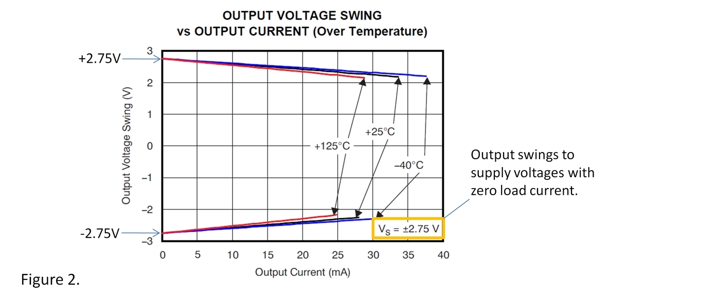

W takiej aplikacji większość układów CMOS będzie w stanie zejść z napięciem bliżej masy, do około 1..2mV. Nie jest to bezpośrednio opisane w kartach katalogowych układów, jednak można to wywnioskować z wykresu maksymalnej amplitudy napięcia wyjściowego mierzonej w funkcji prądu wyjściowego op-ampa. Charakterystyka taka widoczna jest poniżej:

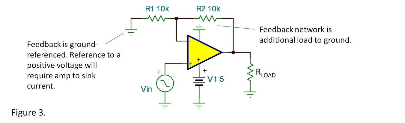

W naszym przypadku jedyna różnica względem tego wykresu będzie taka iż ujemne napięcie wynosi nie -2,75V a 0V. Z wykresu widać jak wraz z obciążeniem napięcie wyjściowe zbiega do jednego punktu. Aby jeszcze dokładniej uzmysłowić jak istotny jest projekt układu przeznaczonego do pracy z tak niskimi napięciami, warto rozważyć dodanie sprzężenia zwrotnego z dzielnikiem, tak jak pokazano to na poniższym schemacie.
W takim układzie krytyczne jest pamiętanie iż nie tylko RL stanowi obciążenia dla wyjścia układu. Do obciążenia swój wkład będzie miała także sieć sprzężenia zwrotnego w postaci oporników R1 i R2. W tym przypadku wirtualny opornik o oporze R1+R2 jest równolegle umieszczony względem RL. Jeśli projekt zmienić tak aby R1 podpięte było do napięcia zasilania układ, dla małych napięć wyjściowych, musiałby przewodzić prąd w 'drugą' stronę, co wyraźnie zmniejsza zdolność generowania niskich napięć, jak opisano powyżej.
