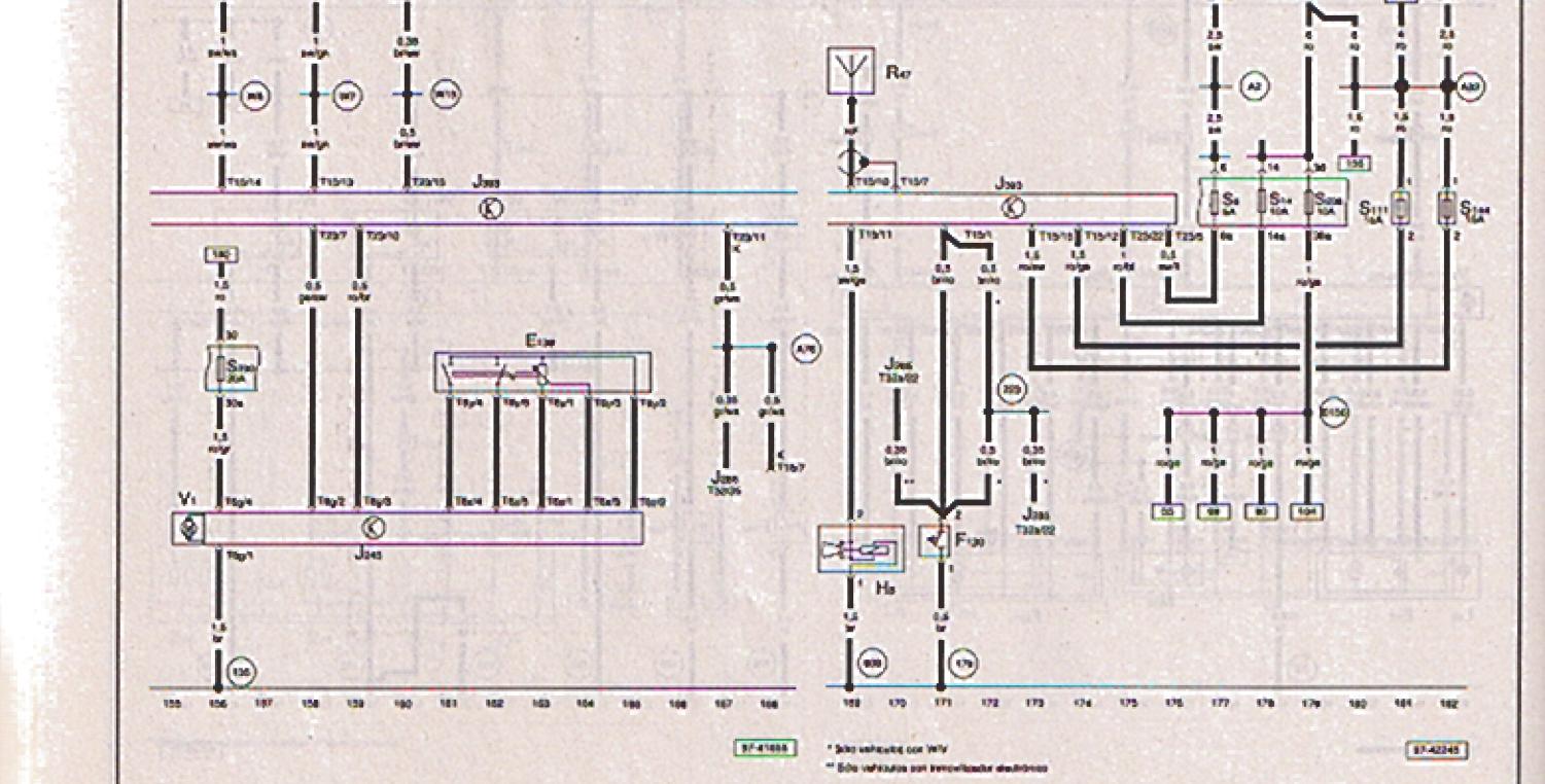

    Do rzeczy: :) mam "Tolka II" z 99 roku, sprawa szyb i zamka wygląda następująco:
    fabryczny centralny zamek najprawdopodobniej przestał działać poprzedniemu właścicielowi więc dołożył jakiś chiński alarm i siłowniki uniwersalne w drzwi - to bym przełknął ale większy problem jest z szybami (mam dwie elektryczne z przodu)...
    Mianowicie szyby działają zawsze, gdy auto stoi bez włożonego kluczyka w stacyjkę, gdy odpalę samochód to po jakichś 15 minutach przestają działać. Śmieją się ze mnie wszyscy, że podczas jazdy gaszę silnik żeby otworzyć szyby.
    Przyciski szyb są dwu stopniowe ale działają tylko na "drugim stopniu" obojętnie czy góra czy dół, a szybę pasażera mogę otworzyć tylko z drzwi pasażera. Te wszystkie operacje oczywiście przed upływem 10-20 minut jazdy później wszystko robi się martwe.
    Zawiozłem auto do "super-magika" i "cudotwórcy", który naprawia wszystko z elektryki samochodowej.
    Padła diagnoza - uwalony moduł komfortu....
    Kupiłem 100% sprawny moduł i okazało się, że dalej jest to samo - 150zł moduł + 100zł super elektryk.
    Dowiedziałem się, że podobno centralny i szyby są ze sobą jakoś powiązane i jak padnie jedno to świruje drugie.
    Jak zamykam auto oryginalnym centralnym z przycisków w drzwiach kierowcy to zamykają się tylko drzwi kierowcy lub czasem z opóźnieniem drzwi pasażera.

  • #2 11153610
    Błażej
    Przyciski działające tylko w części, dwa moduły podstawione, problemy z centralnym...
    Zaopatrz się w schemat układu komfortu do tego auta i sprawdzaj zgodność instalacji samochodu względem schematu. Ato to nie jakiś "szczepan" albo inna przekładka z anglika?
    Masz namotane. Z opisu wynika, że nieźle. Więc jeśli masz czas, to zrzucenie tapicerek, dokopanie się do wiązki i sprawdzanie przewód po przewodzie.

  • #7 11159850
    tomek_wlkp
    Dzieki za chęci ale ja Hiszpańskiego nie znam a w dodatku schematy są nieczytelne za bardzo ... przetrząsłem już różne fora i dalej nic ... Coś wyczytałem że od leona schematy mogą pasować ....

    Więc tak, styków w wiązkach do przednich drzwi - nie ma a bynajmniej przewody z drzwi wchodzą prosto w słupek.... Teraz co stwierdziłem przed chwilą :
    Do modułu komfortu na przewód żółty z czerwonym paskiem ktoś podał + z akumulatora:
    Seat Toledo II 99 - szyby i centralny - gdzie szukać usterki?
    Gdy go odłączam to szyby przestają działać , pobór prądu przez owe połączenie jest ok 200mA i chyba to rozładowywało mi akumulator 75Ah w 4 dni postoju....
    Teraz pytanie co to jest ten żółty z czerwonym paskiem ? możliwe że to powinien być ten usypiający + ?

    guciek1991 napisał:
    Ten przewód to powinnien być +12V (styk 15) po kluczykach, idzie on z skrzynki bezpiecznikowej z bezpiecznika nr 37, napięcie powinno pokazywać sie w 2 pozycji kluczyka.
    Jeśli druga pozycja stacyjki to ta na której działa radio a silnik nie pracuje to niestety tej pozycji nie mam gdyż stacyjka i kluczyk są ze skody :/
