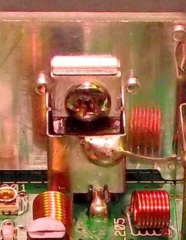

    Pozwólcie, że podepnę się pod temat.
    Mam radyjko Harry III i wjeżdżam codziennie do garażu w centrum handlowym, gdzie antena obija się czasem o koryta z kablami.
    Wszystko działało wyśmienicie, aż do czasu.
    Jak pisał już nie jeden kolega na forum - nadawanie znikło.
    Oddałem radyjko do nieautoryzowanego serwisu, bo chciałem je szybko naprawić, zamiast czekać aż wróci z naprawy gwarancyjnej. Niestety serwis stwierdził, że nie ma dostępu do części i tak przeleżało u nich pół roku.
    Kupiłem już w międzyczasie nowe radyjko, ale ostatnio postanowiłem reanimować je własnymi siłami. Zamówiłem tranzystor, rozebrałem radyjko, ale pojawił się problem.
    Serwisant wylutował tranzystor razem z blaszaną "obudową" i już go nie oddał.
    Niestety nie mam na tyle wiedzy- stąd moje pytanie - do czego była ta obudowa z blaszki?
    Czy ona jest konieczna? Czy ten tranzystor powinien być izolowany od radiatora?
    Doczytałem się, że ten radiator jest trochę mały dla tego mosfeta, czy miało by sens powiększenie jego powierzchni, lub wymiana na większy?
    Może dla niektórych te pytania są na poziomie podstawowym, ale prosiłbym o pomoc, a nie o komentowanie poziomu pytań.
    Z góry dziękuję

    Ze zdjęcia widać że ta blaszka to nic innego jak ekran . Radiatorem jest blacha to której przykręcony jest tranzystor. Jesteś pewien że to mosfet ?

    W Harrym III - końcówka mocy -> RD06HHF1
    Nawet nieautoryzowany serwis wymieni MOSFET-a za 40zł. .
    To jesteś z tych bogatych z "dziada-pradziada" jak stać Cię na kupowanie nowego radia - zapominając o starym modelu. :cry:
    Zamówiłem tranzystor, rozebrałem radyjko ...
    Koszt RD06... to 15zł. brutto a RD16... to 18zł. brutto.
    Masz tzw. nauczkę. Omijaj ten serwis z daleka bo to chyba NIE serwis a przydrożny "kowal".
    NIE.
    NIE. Na obudowie MOSFET-a jest "S" (emiter), który jest podłączony elektrycznie do masy.
    Jest troszeczkę za mały w jego powierzchni - no ale to wyrób Chiński - a tam wszystko jest małe. :cry:
    Bardzo dobrze, że zwróciłeś na to uwagę, ponieważ jest to dział serwisowy.
    Myślę jednak, że od czasu do czasu musi pojawić się takie pytanie, na które jak widzisz odpowiadamy z wielką chęcią. :D
