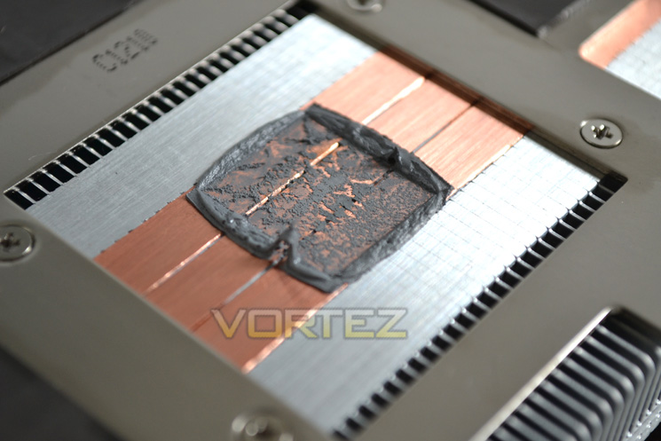

    Witam dostałem karte hd 6950 ale na chłodzeniu nie ma pasty termoprzewodzącej po nałożeniu pasty od scythe mugen 2 początkowo temp była ok ale po 2 dniach ponownie temp dochodziła do 70c co jak na taka karte jest za dużo . I mam prośbe prosze o pomoc w odnalezieniu pasty która będzie odpowiedznikiem orginalnej u kolegi sprawdzałem jak to wygląda i jest to kwadratowy plaster pasty lub czegoś bardzo podobnego bo trochę różniło sie to od pasty gęstością
    tutaj dodajelinka do zdjęcia jak to powinno wyglądać

    U kolegi ta pasta jest już wyschnięta na kamień. Po zdjęciu jego chłodzenia też zalecał bym wymianę pasty.
    Proponuje sprawdzić sposób mocowania chłodzenia i samą wentylacje obudowy.
    Wcale nie wygląda na wyschniętą.
    Odi na twojej w ogóle nie było pasty? Niezła jest Arctic Cooling MX2, ale trzeba ją nałożyć bardzo cieniutko, dobre są też pasty na bazie srebra, ale dość szybko potrafią zaschnąć i tracą właściwości.

    nie było po prostu dostałem za grosze od znajomego i odrazu mi powiedział ocb
    polecano mi Arctic MX-4 ponoć troche lepsza brać ją??

    Właśnie nie lepsza, ale może być ;) MX2 jest tańsza i wydajniejsza jak wykazały testy, wbrew temu co podaje producent na opakowaniach.
    To fabryczna pasta, dość gęsta i raczej średniej jakości. Produkty dostępne na rynku w cenach od 15 do 30zł (MX2, STG-2) są dużo lepsze.
    Jeżeli zdjąłeś chłodzenie u kolegi to rozumiem, że starliście starą pastę i nałożyliście nową? Przy każdym zdjęciu chłodzenia należy nakładać nową pastę.

    Mam w domu zarówno MX-2 jak i MX4. MX-2 jest tańsza i gęstsza, ale MX-4 ma lepszą przewodność cieplną. W moim przypadku MX-2 sprawdza się lepiej.

    70 stopni to nie jest aż tak dużo, nawet powiem więcej: około 70 to normalna temperatura.

    Zgadzam się w 100% z przedmówcami. Dodam od siebie, że powinieneś zacząć się martwić przy 100*C
