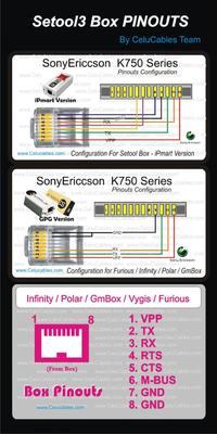

    Mam starego setoola i nie działają z nim kable do rezurekcji xperii.
    Chce kupić coś tanio tylko jako interfejs. Jest do tego specjalny setool platinum ale koszt na alledrogo 180 zł. Czy byle jaki JAF jest w standardzie unibox i setool go wykryje ? UFS i tego typu może sie nadadzą ?

    No tak ale czy UFS jest w standardzie unibox?
    A najlepiej czy sam mogę sobie zrobić jakąś przełączke ze starego setoola na standard unibox? Ma ktoś pinout do tych dwóch standardów ?

    Musisz zastosować jakąś przejściówkę.
    Setool Silver/White- iPmart
    1= VPP
    2= ---
    3= TX / CTMS
    4= DFMS
    5= DTMS
    6= RX / CFMS
    7= GROUND
    8= 3.0V
    Setool Gold/Platinum - GPG
    1= VPP
    2= TX
    3= RX
    4= RTS
    5= CTS
    6= M-BUS
    7= GROUND
    8= GROUND

    Czyli po prostu zamieniłem piny
    1-1
    2 odciąłem
    3-2
    4 i 5 odciąłem
    6-3
    7-7
    8 do masy?
    Niestety taki rezultat
    PROCESSING ...
    LOAD NAK: 0FC00000000400000000000000000000
    prawdopodobnie zaciskarka zle zaciska, jutro kupie nową
    BOX mi sie zgrzał, pewnie do przez podłączenie 3.0 v do masy ?

    Albo czegoś tu nie rozumiem, albo pochrzaniłeś piny.

    To w takim razie jak mam to pozamieniać?
    Jaki interfejs do starych kabli Setool dla Xperii? JAF, UFS czy inny?
    1 Pin VPP zostaje tak jak jest
    3 pin TX na kablu do starego setula na wyjściu ustawiam na drugi pin. O to chodzi ?
    6 pin RX ustawiam tak żeby na RJ45 był na 3 pinie ?
    7 i 8 pin do masy
    A reszte ucinam czy zostawiam tak jak jest?

    Pokaż ten schemat kabli, bo nie mam.Wtedy coś wymyślimy.

    No to przecież podałem wyżej
    Mam tego białego boxa a musze zrobić go w standardzie unibox czyli tak jak ma gold setool

    Mówię o przewodach resurrector, napewno nie mają tylko rx,tx.
