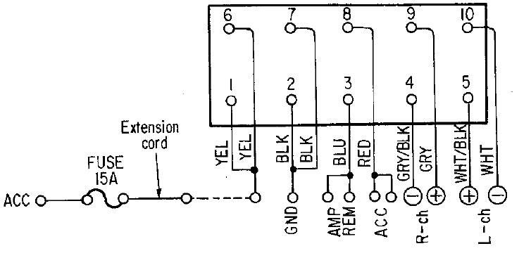

    Witam, wie ktoś może jak zmostkować ten wzmacniacz, ponieważ czytałem schemat i instrukcję, ale jakoś mi to nie działa?

    No właśnie mam tego PDF i na 9 stronie to się nie zgadza, bo by oznaczało, że mam 2 "plusy" połączyć, czyli pin nr 9 oraz 5 i to nie działa tak nie działa.

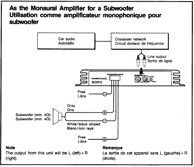

    Kolory się zgadzają ? Może masz nie oryginalna kostkę z kablami ?

    Kolory według schematu się nie zgadzają bo kostkę mam inną, a ewidentnie po podłączeniu plusa z prawego kanału i minusa z lewego gra tylko prawy kanał bo kanały się nie łączą. Jak odepnę prawego RCA automatycznie jest cisza, a po odpięciu lewego nic się nie zmienia. Jak sam lewy podłącze to cisza.

    Wnioskuje ze widziałeś tą rozpiskę.
    Każdy z kanałów z osobna gra poprawnie jak rozumiem ?

    Tak widziałem tą rozpiskę.
    Z osobna oba kanały grają bez problemu.
    Czyli musiało coś walnąć, że się nie mostkuje.
    Edit:
    A to, że sam lewy nie gra, to mi chodziło, że przy tym "zmostkowaniu" jak podłącze lewy RCA to nic nie gra, a powinno, bo nie ważne czy na lewym czy na prawym jest już podłączone mostek powinien raczej grać.
    Edit_2: Chyba jest błąd w schemacie, ponieważ jak podłączę głośnik pod dwa "minusy" to mostek działa, tylko nie jestem na 100% pewien czy to tak powinno być.
