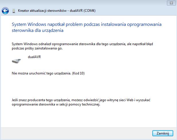

[Bascom] Sterownik do programatora usb avr isp dla Windows 7

    Nie wiem jak jest z driverami, ale programy można uruchomić w trybie kompatybilności wstecznej. Poszukaj, bo może z driverami jest podobnie i można ustawić na obsługę kompatybilną z Win XP.

    Mi powyższy programator poprawnie działa w trybie HID, spod AVR-Doper GUI. Pozostaje jednak kwestia zintegrowania tego z Bascom-AVR. Mimo to fajnie byłoby znaleźć działający sterownik dla trybu dualAVR pod Win 7.

    Tak nieśmiało spytam: wyłączyłeś sprawdzanie podpisów cyfrowych sterowników?
    Nie znam Twojego programatora, ale dla mojego STK500v2 na USB muszę wyłączyć sprawdzanie podpisów cyfrowych, żeby działał. Jak miałem USBasp od znajomego to też musiałem wyłączyć.

    Tak. W, po uruchomieniu Win7 tym trybie też próbowałem zainstalować. Efekt identyczny (Win nie pluł się o niepodpisane sterowniki, tylko "napotkał problem" jak na screenie powyżej).

    Próbowałeś może innych sterowników: link?

    Ostatecznie kupiłem USBASP z allegro za kilkanaście złotych. Działa wyśmienicie i nie ma problemu ze sterownikami dla Windows7. Polecam.
