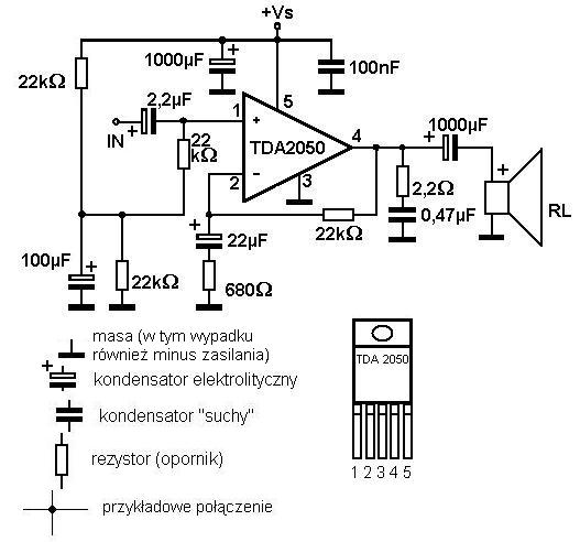

    Planuje zrobić mini kolumnę taką jak w temacie. Wzmacniacz pod 2x3W mam ze starych głośników na układzie TDA2822. Dodatkowo chciałem dołożyć do tego głośnik pełniący rolę subwoofera o mocy 25 W 4 Ohmów. Czy ten układ
    Mini kolumna 2x3W 4 Ohm + basowe 25W 4Ohm
    nadał by się do mojego celu? No i filtr dolnoprzepustowy, jak dobrać ilość zwoii do cewki i jaki kondensator... Wszystko chciałem zmieścić na jednej płytce sam ja zaprojektować i takie tam, dla własnej satysfakcji, proszę o wyrozumiałość :).
    Zrobiłem filtr, prowizorka na podstawie tego filmiku : http://www.spryciarze.pl/zobacz/jak-zrobic-filtr-dolnoprzepustowy. Mimo nawiniętej na długopis miedzi o rożnych przekrojach i długościach coś tam filtruje, niestety tylko bardzo wysokie dźwięki,moje pytanie brzmi... potrzebuje większych cewek? większego kondensatora? nawinięte mam ok 1.5m miedzi w 1 cewce w 2giej o przekroju 2 x mniejszym mam ok metra miedzi + kondensator 100mikro.
