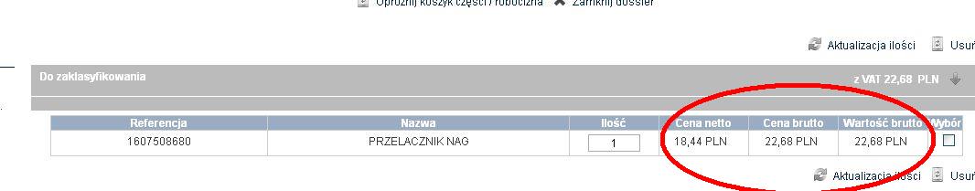

    tzn potencjometr który da się wymienić osobno za pare groszy
  • #12 11178256
    adam.1.1
    Nie występuje w tym obwodzie " Potencjometr , za pare groszy "
    Coś się Koledze przyśniło .
  • #13 11178560
    gacopiesz
    cóż
    mnie nie, ale może koledze bardziej
    Fiat Ducato '07 - nawiew działa tylko na 4 biegu Fiat Ducato '07 - nawiew działa tylko na 4 biegu

    Przełącznik to nie potencjometr .
  • #15 11178627
    gacopiesz
    Nie wiem, czy jest się o co sprzeczać??
    Tak mi się napisało bo wyglądem przypomina potencjometr, a tylko jego skokowa praca go od niego odróżnia.
