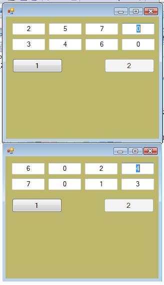

    party_pok_er
    Posty: 20
    C# - Odbieranie danych z COM'a, przepełnienie bufora?
    takie coś dostaje w czasie transmisji. pierwsze zdjęcie jest po pierwszym zatrzymaniu a po drugim drugie zdjęcie i jak widać w tych samych boxach są różne wartości.
    A chciałoby się uzyskać coś w tym stylu :
    box1 box3 box5 box7
    0 2 4 6
    box2 box4 box6 box8
    1 3 5 7
  • #26 11163587

  • #29 11163641
    party_pok_er
    Posty: 20
    Taki efekt jest. W tym samym momencie co przed dzisiejszą ofensywą;]
  • #30 11163702
    gaskoin
    Posty: 4159
    Pomógł: 436
    Ocena: 102
    Postaw breakpointa w tej metodzie i zobacz dlaczego tak się dzieje. U mnie wsio działa.
