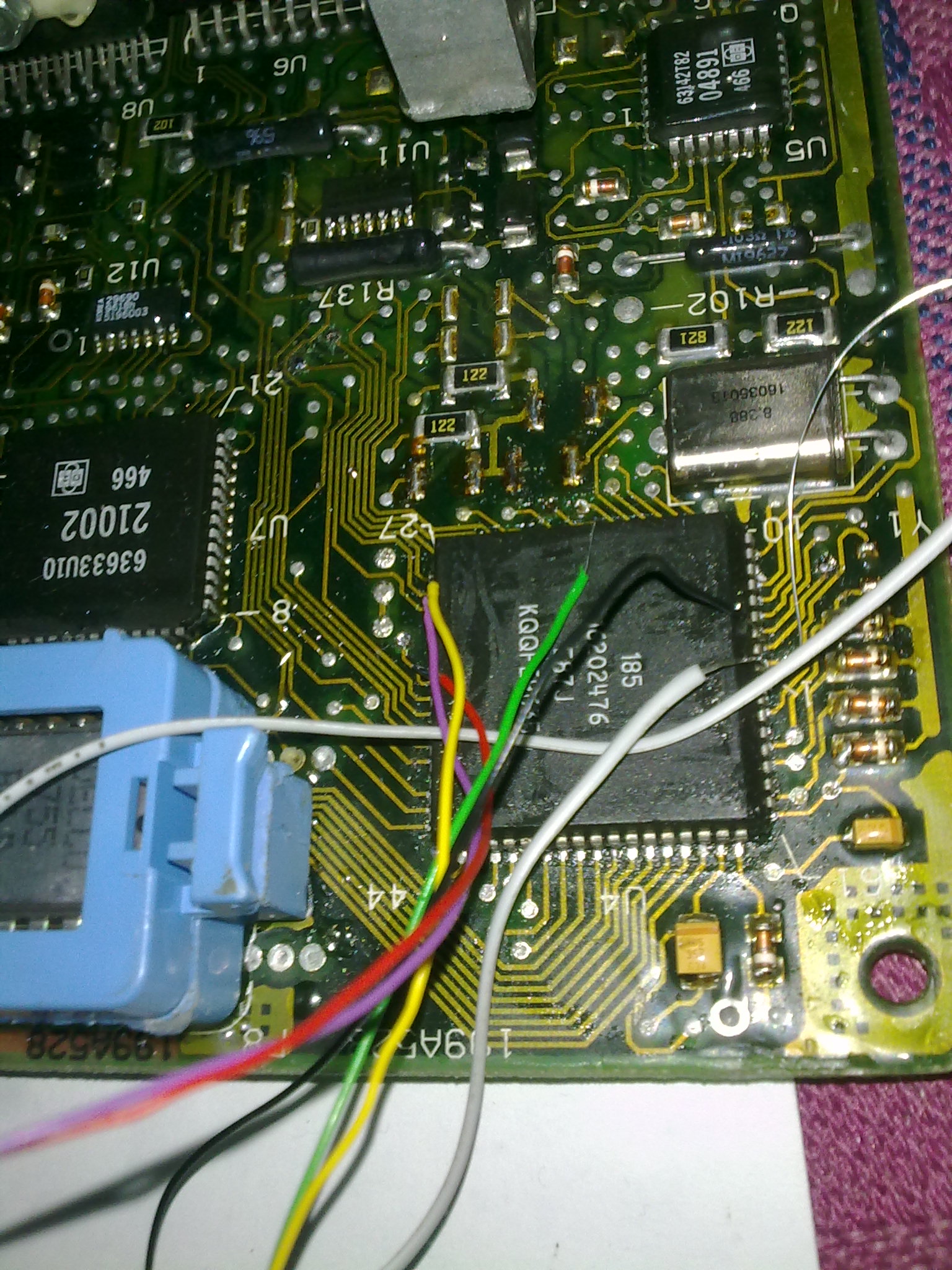

Xprog-M v5 - Błąd odczytu i kasowania Hc11f1 w sterowniku Corsy x12sz

    Daj zdjęcie wtyczki tego kabelka co dolutowałeś do motki.
    Podmień kwarc na 12MHz i zobacz czy pomoże.
    Patrząc na PDFa z Xproga to oscylator jest w innym miejscu.

    kkarol
    wylutuj i w podstawke , na pewno pojdzie

    tolo
    Poziom 34  
    Programator nie jest w porządku, eeprom będzie sie programował a mikrokontrolery nie. Chińskie xprogi m mają tą przypadłość, że posiadają licznik uruchomień, w Twoim programatorze już się zapełnił i się objawia verfiy error

    tolo
    Poziom 34  
    Nie prawda, licznik uruchomień jest. Jak kolega zczytuje część wsadu to nie ma weryfikacji i dlatego nie ma błędu. Prosze poszukać na forum o elektronice samochodowej, nie wiem czy mogę tu podać linka do tego forum i póki co tego nie robię. Tam ten problem jest szeroko opisany jak również na forum angielskim.
