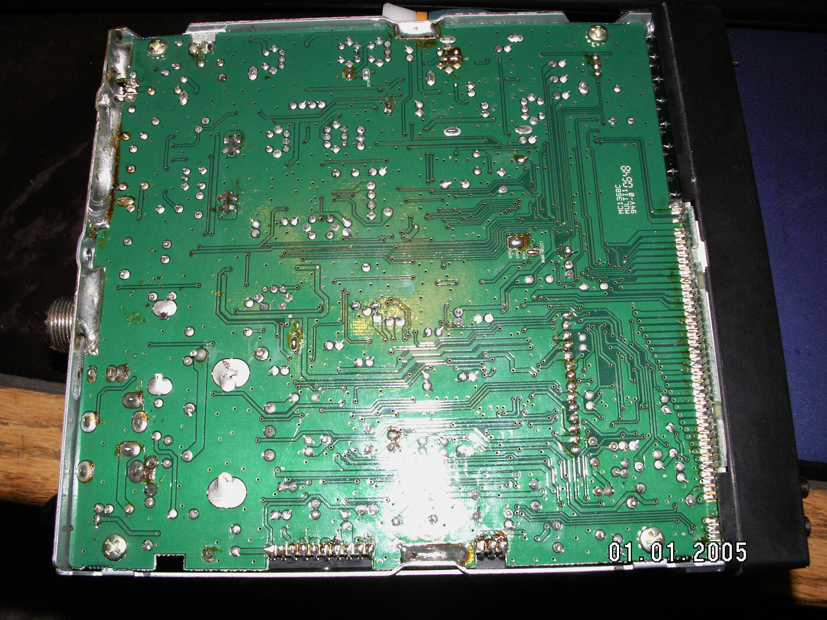

    Wczoraj sprawdziłam i poprawiłam większość lutów na płytce PCB ale niestety nic to nie dało;/
    Zamieszczam zdjęcia płytki PCB jak to wygląda. Niestety nie do końca wiem który to ten generator VCO? Może kolega z postu wyżej zaznaczy go na zamieszczonym zdjęciu:)

  • #4 11163935
    bc211
    Poziom 30  
    Radio na zakład, gdzie na powyższe odpowiedzą śpiewająco.. zrobią robotę, skasują i do widzenia. Meitli, isch guet ! - zuruck
  • #6 11167031
    lila5
    Sprawdziłam, kręcąc delikatnie w prawo a potem delikatnie w lewo nic to nie daje radio na nic nie reaguje;/ cisza jaka była tak jest. Nawet anteny nie widzi;/ jedyne co działa poprawnie to papuga. Przyciski na panelu przednim również działają. Chyba sama nie dam rady;/ Orientuje się ktoś ile by kosztowała naprawa??
  • #7 11167390
    bc211
    Poziom 30  
    A skąd aż tak daleko idące wnioski
    lila5 napisał:
    problem jest naprawdę dość ciekawy postanowiłam go rozwiązać gdyż jest bardzo intrygujący bo niemożliwe by radyjko sie "ugotowało".
    no bo jeżeli na podstawie tylko i wyłącznie
    lila5 napisał:
    Dostałam w/w wymienione radyjko, z tego co mi wiadomo
    idąc dalej
    lila5 napisał:
    radyjko było w bagażniku auta na pełnym słońcu przez parę dni
    co za pytanie
    lila5 napisał:
    co wymienić by działało
    to trzeba zmierzyć no bo jak inaczej chcesz coś stwierdzić w radiu wytłuczonym przez bagażnik ?
    lila5 napisał:
    reaguje na przycisk nadawania, przełącza skale na TX, podpięty reflektometr nie pokazuje nic. Jedyne co działa poprawnie to papuga
    Najistotniejsze w tej sytuacji:
    1. TH_INH zaciski R277 pin. 10 (LD) do pin. 15 (Vdd) IC6 Link
    2. Oscylacje X901
    3. Napięcie strojące C411 - VCO TEST
    Ad.3
    podłącza się tu woltomierz żeby obracając L409 (cewką j/w) wstroić się mniej/więcej w środek wskazań ½ Vmax-Vmin
    strojąc "na pałę" w tym miejscu na 100% zrobisz jeszcze gorzej niż na początku, bo fabrycznie jest to zestrojone właśnie w ten sposób
