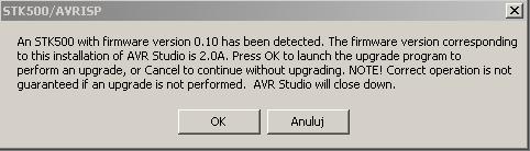

    Witam, po kilku miesiącach przerwy od avr studio 4.1 sp2 wywala mi błąd przy łączeniu z STK500 (tkm-BIT)
    STK500 - nieodpowiedni firmware v0.10 zamiast 2.0A dla AVR Studio 4
    po "OK" chce go aktualizować (?) tylko nie wiem czy oprogramowanie czy soft do STK
    po "Auluj" wyświetla mi normalną konf łączenia z zestawem ZL16AVR (czyli at88) i tu pojawia się problem znów z STK500
    czy jest ktoś w stanie wyjaśnić mi nagłe padnięcie tego STK500 i co zrobić żeby go reanimować..

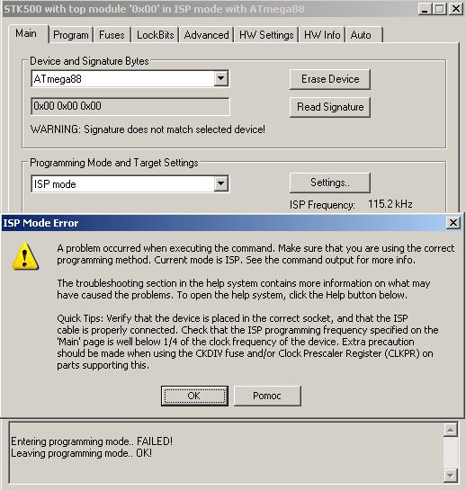

  • #3 11160301
    wawero
    Sorki nic się nie dzieje jak daje OK.. to jest info o ISP że ma być równe 1/4
  • #4 11229262
    wawero
    W jakiś sposób na programatorze atmega8 została rozprogramowana... ktoś wie skąd mogę ściągnąć soft do programatora, stk500 v2 z tkm-bit.pl??
