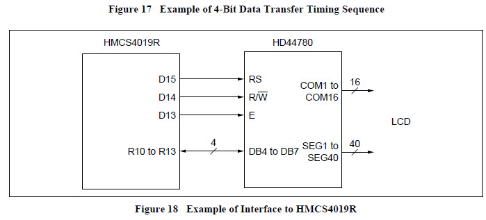

    Pamiętaj jednak, że obojętnie jak byś nie podłączał pinu R/W to nie daj się zwieść innym poradnikom czy schematom ale także (o zgrozo książkom!!!!), w których zobaczysz, że nie wykorzystywane piny D0...D3 podczas gdy stosujemy magistralę 4-bitową - ktoś podłącza do GND! TAK NIE MOŻNA !!!
    I komu tu wierzyć ?
    Jak to komu wierzyć - zdrowemu rozsądkowi i podstawowym prawom fizyki. Podłączanie nie używanych linii I/O D0..D3 wyświetlacza LCD to tak jak byś podłączał wyjścia nie używanych buforów np: 74245 czy jakichkolwiek innych dwukierunkowych buforów do GND. No jak chcesz to prześlę ci nawet 74245 do testów - podłącz jedną stronę we/wy do GND a z drugiej strony na tych samych pinach wystaw stan wysoki - i popatrz sobie ile czasu scalak wytrzyma takie tortury ;) ile czasu będziesz potrzebował żeby poczuć swąd palonego scalaka.
    Linie D3..D0 wyświetlacza LCD nawet jeśli nie używane to nadal są liniami I/O (wejścia/wyjścia) .... wystarczy że sama inicjalizacja pójdzie nie tak jak trzeba ale też podczas odczytu z LCD na tych pinach sterownik wystawi odpowiednie stany logiczne i mogą być różne. Jeśli akurat trafi zero a piny zwarte do GND to nic się nie stanie ale jeśli trafi na JEDYNKĘ czyli wyjście będzie wprost bez rezystora zwarte do GND to trzeba dużo się zastanawiać co się stanie ? Sorry ale ja w ogóle nie widzę nawet miejsca nad czym się tu zastanawiać.
    Proszę zresztą bardzo rysunek z PDF'a sterownika HD44780 pracującego w trybie 4-bitowym
    ATmega16A 3,3V - Brak reakcji LCD HD44780 z buforem 74HC244 5V
    gdzie tu ktoś widzi zalecenie zwierania wyjść (tak WYJŚĆ bo D0..D3 to także wyjścia a nie tylko wejścia) .... proszę wcześniejszy rysunek schematu wnętrza sterownika:
    w większości przypadków nic się nie dzieje, ponieważ zwarcia te są krótkotrwałe i nie zdąży przepłynąć większy prąd, tak jak to się dzieje zresztą w mikrokontrolerach i wielu innych układach tego typu. Ale łatwo sobie wyobrazić że może dojść do dłuższego zwarcia w wyniku nie wiem np zawieszenia się układu itp ... a wtedy kapliczka i pytania na forach co i rusz
    "a dlaczego mi niektóre znaki się nie wyświelają?" albo "a dlaczego niektórych znaków nie widać albo są mniej wyraźne?" albo "a dlaczego pojawiają mi się krzaki w niektórych miejscach znaków a w niektórych widać OK?"
