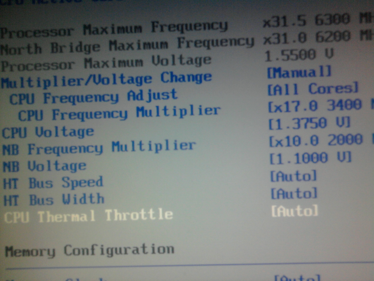

    Witam, otóż zacznę od tego że posiadam komputer z taką konfiguracją:
    AMD Phenom II 4x 965BE + SilentiumPC Spartan LT912
    GoodRam 4GB DDR3 1333Mhz CL9
    GeForce 460GTX MSI Cyclone 1GB GDDR5,256Bit ver. OC
    Qoltec 565W Tornado
    ASRock 770 Extreme3
    Windows 7 Ultimate x64
    Problem taki że zmieniłem napięcie z auto na manual ustawiłem 1.385 (w HWiNFO64 vcore pokazuje 1.388v), i ustawiłem mnożnik na 16 co dało 3.6GHz, no ale po przestawieniu mnożnika na 18 co daje 3.8GHz procesor jest niestabilny nawet na napięciu 1.4125v (w biosie), napięcie NB Volt jest na 1.100V, szyna HT AUTO.
    W sumie nie bardzo wiem co jeszcze poustawiać i na ile, oczywiście od razu mówię wiem że nie każdy procesor się tak podkręca może chciałbym sprawdzić czy mój egzemplarz da radę na stabilne 4.0GHz, ale to tylko do testu, ponieważ starczy mi 3.8GHz, na razie chciałbym tylko wiedzieć jak je osiągnąć stabilnie, a dopiero jak kupię radiatorki na sekcję zasilania płyty + wymienię zasilacz (szykuję się na XFX Core 450W), to wtedy mogę już ustawić na stałe, pozdrawiam.
    Jeszcze takie pytanie czy muszę obowiązkowo wyłączyć:
    C1E
    Cool`n`Quiet ?, jeśli tak to jeszcze coś trzeba?, płyta ASRock 770 Extreme3 bios p1.90

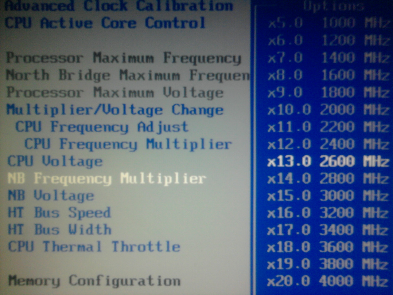

    1. Zasilacz wymienilbym przed jakakolwiek zabawa w OC.
    2. CPU NorthBridge Frequency -> 2600MHz
    3. C'n'Q - niby zaleca sie wylaczenie jednak ja na 4GHz bez ruszania napiecia mojego Phenom 955 pokrecilem z ta opcja na enabled.
    4. Mozliwe, ze trafiles na lipny egzemplarz - bez zwiekszania napiecia sie nic nie sprawdzi. Jesli zwiekszytsz napiecie na np. 1.45V i procesor wskoczy na stabilne 3,8 czy wiecej GHz, bedziesz pewny, ze trafiles na slaby egzemplarz.

    Tak, odpisalem Ci w pw, ze sie pomylilem - chodzilo mi o CPU NorthBridge Frequency, ktore wypada trzymac ~2,6GHz (nie mylic z mostkiem polnocnym na plycie! To zupelnie dwie rozne sprawy). HT wskazane jak najblizej 2000MHz. Nie piszmy wiecej na pw - te informacje moga sie przydac wiekszej ilosci osob. Podsumowujac:
    1. Wymieniasz zasilacz
    2. Zmieniasz mnoznik od CPU NorthBridge Frequency zeby otrzymac ~2600MHz
    3. Wylacz C'n'Q do testow
    4. Jesli dalej bedziesz miec Walla na 3,8GHz zwiekszasz napiecie (tylko do testu!) na np. 1,4-1,45V i sparwdzasz czy stabilnosc jest wieksza. Jesli tak bedzie to mozesz byc na 100% pewien, ze trafiles na slaby egzemplarz, ktory po prostu potrzebuje kosmicznego dowoltowania zeby pracowac stabilnie na wyzszych taktowaniach. Nie pamietam czy wspominales jakie masz chlodzenie ale przy takim napieciu radze zdjac bok obudowy i dac nadmuch dodatkowych wentylatorow (to i tak tylko do testu). Moze sie zdarzyc, ze pomimo tego i tak temp podczas obciazania rdzeni na 100% wzrosna >60st i otrzymasz BSoDa - ja to nazywam "bezwladnoscia cieplna" chlodzenia. Pomimo tego, ze sam radiator jest zimny, to po prostu nie moze odebrac takich ilosci z malutkiego rdzenia, ktory sie nagrzewa. Przy 1,5V Q6600 sam procesor mial ~+45st przy cieczy o temp... -15st.

    Jakie jest oryginalne napięcie dla tego 965 rev. C3 ?, z tego co czytałem to niby dla 965 1.40V?, bo jak z auto dam na manual to automatycznie w biosie ustawia 1.45V, pozdrawiam.
    Ok, znalazłem c3 oryginalne napięcie ma 1.375 V.
    Więc tak po ustawieniu:
    Jak ustabilizować AMD Phenom II 965BE na 3.8GHz z ASRock 770Extreme3?
    Komputer już nie wstawał zatrzymywał się post gdzie pokazuje ile ma się ramu, a potem już całkowicie nic tylko czarny ekran więc zresetowałem biosa, troszkę to potrwało bo zworka CLEAR_CMOS jest za blisko karty graficznej i musiałem się jej pozbyć, po zresetowaniu wygląda to tak:
    Komputer pewnie nie wstawał przez niskie napięcie NB 1.100V, czyż nie prawda?, z tego co czytałem to niby bezpiecznie 1.300V dla tego procesora ale wolę spytać, pozdrawiam.

    To mi dziwnie wyglada - to na pewno jest CPU-NB a nie NB na plycie?
    Nie ma potrzeby jakichkolwiek zmian mostka polnocnego na plycie - wszystko co pisalem dotyczylo NB w procesorze. Moze ta plyta glowna nie ma takiej opcji po prostu.

    No niestety to wszystkie opcje, a co do obudowy to chciałem zapytać czy Fortis do niej się zmieści ale już wiem że tak.
