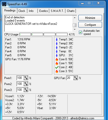

    Jakiś czas temu kupiłem nowy procesor z dołączonym chłodzeniem - zauważyłem żę jeden z push-pinów ( nóżek od montowania chłodzenia ) jest zepsuty. Kupiłem nowy zestaw. Teraz po wymianie sprawdziłem temperaturę podzespołów. Oto wyniki:
    Core 2 Quad Q9300 2,5GHz - Wysoka temperatura rdzeni w spoczynku i stresie
    ( Temp3. to temperarura procesora )
    Test był wykonywany podczas przeglądania strony internetowej ( czyli w spoczynku ). Martwi mnie temperatura rdzeni - czy zawsze jest taka wysoka? W stresie potrafią dojść prawie nawet do 80 stopni celcjusza!. Takie same wyniki w HWMonitor
    Używam pasty Arctic Silver 5.

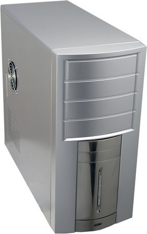

    A jaką masz obudowę?

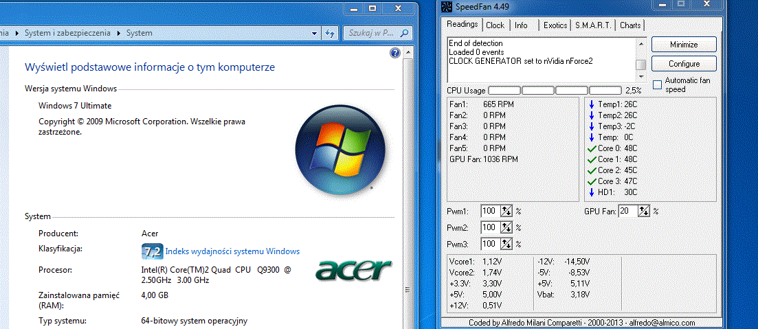

  • #21 13100802
    RAJAGO
    Ja zastanawiam się nad
    SilentiumPC Fortis HE1225 - cena jest przystępna.
    Na-pewno muszę zmienić pastę .
