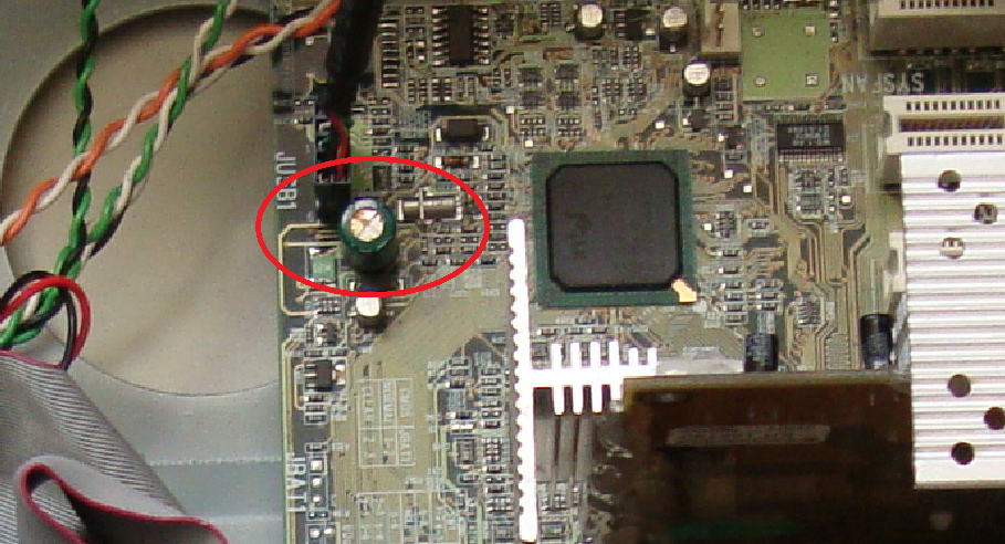

    Na mostku nie ma żadnego radiatora. Sam układ scalony parzy. Co do chłodzenia wspomnianego NB to posiadam jedno z innej płyty, pozostaje tylko kwestia zmocowania. Załączam więc zdjęcia

    FAKTYCZNIE! Gdy się patrz z góry to już tak nie widać.l Przyjrzałem się bliżej i rzeczywiście jest napuchnięty.
    Zacząłem bliżej oglądać płytę i spójrzcie na to!
    Czy one koniecznie klasyfikują sie do wymiany? Czy jeżeli się rozleją (choć ten za załączonym zdjęciu chyba już się rozlał) coś się stanie? Czym to grozi? Czy w tym momencie sprzęt pracuje w nieodpowiednich warunkach?

    Szczerze ubicie płyty nie ma dla mnie większego znaczenia, gdyż płyt "eksperymentalnych" mam kilka. Jednakże myślę, że chociażby po to, aby się czegoś nauczyć wymienię je.
    Problem chłodzenia też już chyba jest rozwiązany, więc temat uważam za zamknięty.
