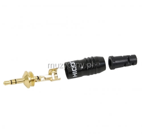

    Witajcie,
    Posiadam 2 złącza Neutrik nc3mx-b, do tego 1 złącze Hicon Mini Jack Stereo oraz kabel Sommer ONYX.
    Potrzebuję połączyć kartę dźwiękową w komputerze (mini jack) z dwoma głośnikami studyjnymi (1 xlr męski każdy z nich).
    Pytanie do Was, które piny ze sobą połączyć.
