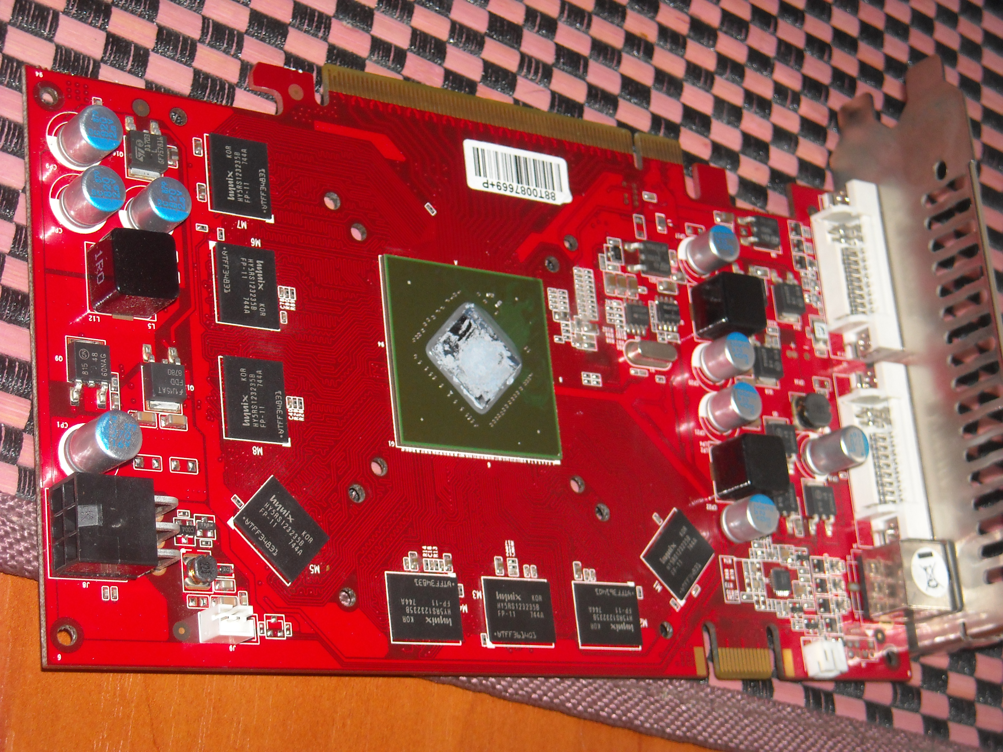

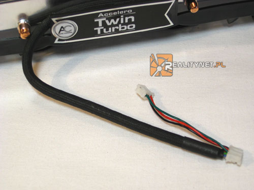

    Witam.Myślę, że moje pytanie okaże się dla was proste. Otóż kupiłem Gainwarda GeForce 9600 GT wraz z chłodzeniem Artctic cooling Accelero Twin Turbo i nie wiem jak podłączyć chłodzenie do reszty sprzętu. Myślałem, że wystarczy jedyną wtyczkę wychodzącą z Accelero wpiąć do płyty głównej (np. PWR_FAN), jednak wejście nie pasuje. Rozwiązanie problemu może być śmiesznie proste, ale dodatkowe chłodzenie montuje pierwszy raz.
    Gdzie powinno się wpiąć wtyczki by wiatraki zaczęły działać, funkcja kontroli tempa obrotu była dostępna i czy potrzebuje jakiejś dodatkowej części bo w zestawie ani zasilacza, ani chłodzenie nie otrzymałem żadnych dodatkowych kabli?

  • #2 11166680
    qrchakos
    Te złącza podpinasz do karty graficznej, znaczy jedno z nich ;)

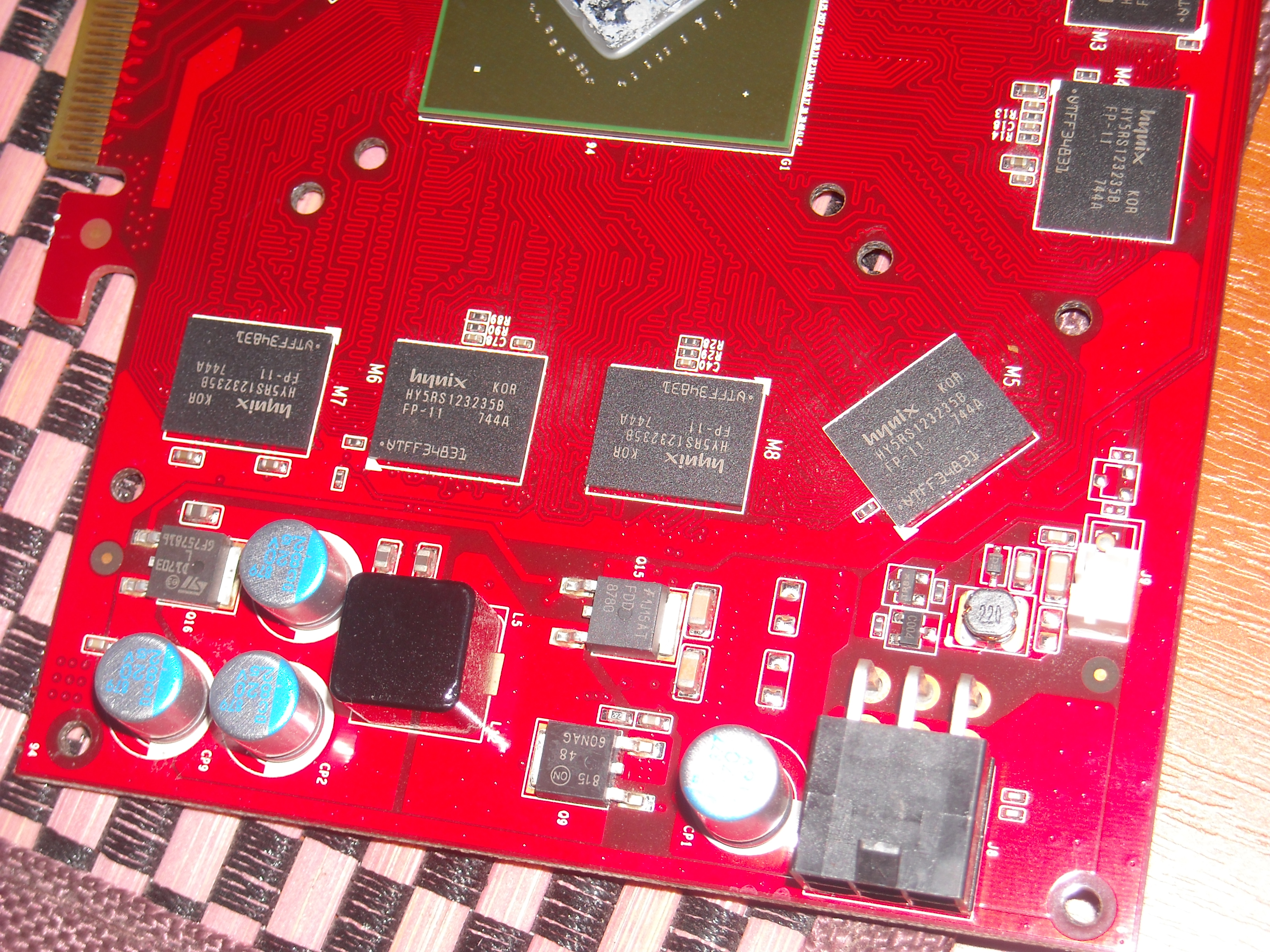

    Ale pojawia się następny problem. Na karcie widzę tylko dwa 2-pinowe wejścia. Nie wiem w którym miejscu mam to podłączyć.
  • #6 11166807
    qrchakos
    Zrób zdjęcie PCB grafy, z tego co pamiętam to Arctic dodawał jakąś przejściówkę do podłączenia wentylatorów pod molexa.

  • #8 11166999
    qrchakos
    Niewiele mi to dalo, wiesz gdzie oryginalnie był wpięty wentylator (wydaje mi się że to złącze przy zasilaniu)? Bo drugie złącze może być spdif.
    Miał byś dwie opcje:
    Zdjąć plastik osłaniający piny i zamocować ten kabelek tylko trzeba wyczuć gdzie jest + a gdzie masa.
    Albo wymienić wogóle te wentyle, które nie są ani ciche ani wydajne na 2 normalne wentylatory 92mm, wtedy możesz je podpiąć pod 12 albo 5v z molexa.
  • #9 11167058
    sheva07_1994
    Oryginalny wentylator był podłączony do tego dwupinowego wejścia (to białe i wystające po prawej stronie na pierwszym i drugim zdjęciu). Kiedyś już słyszałem żeby rozwalić plastik i podłączyć tylko dwa, ale czy chłodzenie będzie wtedy w pełni sprawne?

  • #10 11167334
    qrchakos
    Żeby przełożyć wtyczkę z oryginalnego na kabel z accelero.
