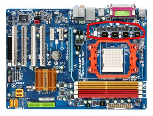

    Na początek, mój sprzęt to
    Procesor AMD Athlon 64 X2 5600+ 2.91 GHz
    Karta Geforce GTX 9800 +
    Płyta Gigabyte GA-M52L-S3P
    Zasilacz 650 W
    Ram 2GB
    Podczas grania w gry coraz częściej coś w komputerze się przegrzewało i się wyłączał. Postanowiłem sprawdzić co to, Najpierw ściągnąłem program Speed Fan
    aby sprawdzić temperatury i program wykazał że to "Temp3" ponieważ temperatura dochodziła do 100 stopni Celsjusza. Zdjąłem panel boczny [ obudowę ]
    i zacząłem sprawdzać ręką co to, ponieważ jeśli ma około 80 stopni to powinno mnie parzyć. Okazało się, że to "chipy" [ nie wiem jak to nazwać ] obok procesora
    możliwe, że procek był podkręcany, ponieważ kupiłem używaną płytę z prockiem .
    umieszczam link do zdjęcia z tym co się przegrzewa:
    Płyta głowna się przegrzewa - jakie chłodzenie zainstalować?
    zainstalowałem 2 wiatraczki które pod kątem chłodziły te "chipy"
    ale nic z tego, to za mało.
    Powiedzcie co mógłbym tam zamontować , chętnie przyczepił bym tam jakieś radiatory ale nie mam jak je umocować do płyty. Zaznaczam też, że nie mam
    pieniędzy na nową lepszą płytę.

    To są klucze przetworniczek procesora i w mojej płycie jest ich aż 10, każda ma radiator.
    O co błagasz, albo możesz jakoś zamocować radiatorki dedykowane, albo jakiś podłużny wspólny, podłożyć pastę przewodząca i chłodzić go ( może wystarczyć strumień z wiatraka procesora)
    Albo nie możesz, to odkręć ten procesor do nominalnej wydajności i po sprawie, skoro nie stać cię na nowy MO.
    Jakiej pomocy byś oczekiwał, innej?
    Nie ma nakazu grać w gry. Czyściłeś radiator procesora?
    Zamontuj dodatkowy wentylator tłoczący powietrze do obudowy z przodu komp.
    Montowanie wyciągającego z tyłu, (moim zdaniem) zaburza przepływ powietrza z obudowy do wentylatora zasilacza.

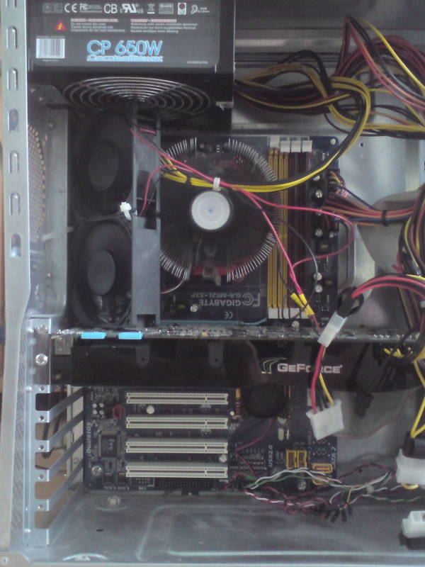

    Jak już napisałem nie wiem jak zamontować radiatorki skoro nie mogę ich podczepić do płyty głównej a nie mogą być luźne. Co do wiatraków które będą wtłaczać powietrze do obudowy
    to nie wiem czy to potrzebne ponieważ przez cały czas mam zdjęty panel boczny i powietrza z zewnątrz nie brakuje
    Oto zdjęcie wnętrza komputera

    Nie wiem też czy możliwe jest wczepienie radiatorów ponieważ jak widać na djęci jest tam strasznie mało miejsca.

    Czy radiatory będą lepsze od wiatraków czy może zostawić wiatraki i domontować radiatory ?
  • #14 11169726
    kwantor
    Radiator zawsze jest lepszy od wiatraka, bo rezystancja termiczna powietrza, jest dużo wyższa od rezystancji styku radiatora (na paście) i doskonałym przewodnictwie złota, miedzi, aluminium.
    Dopiero tak szybko odebrane i zgromadzone ciepło w radiatorze, może być skutecznie wytransportowane do otoczenia- przy dobrym dobraniu powierzchni wymiany w/wym.
