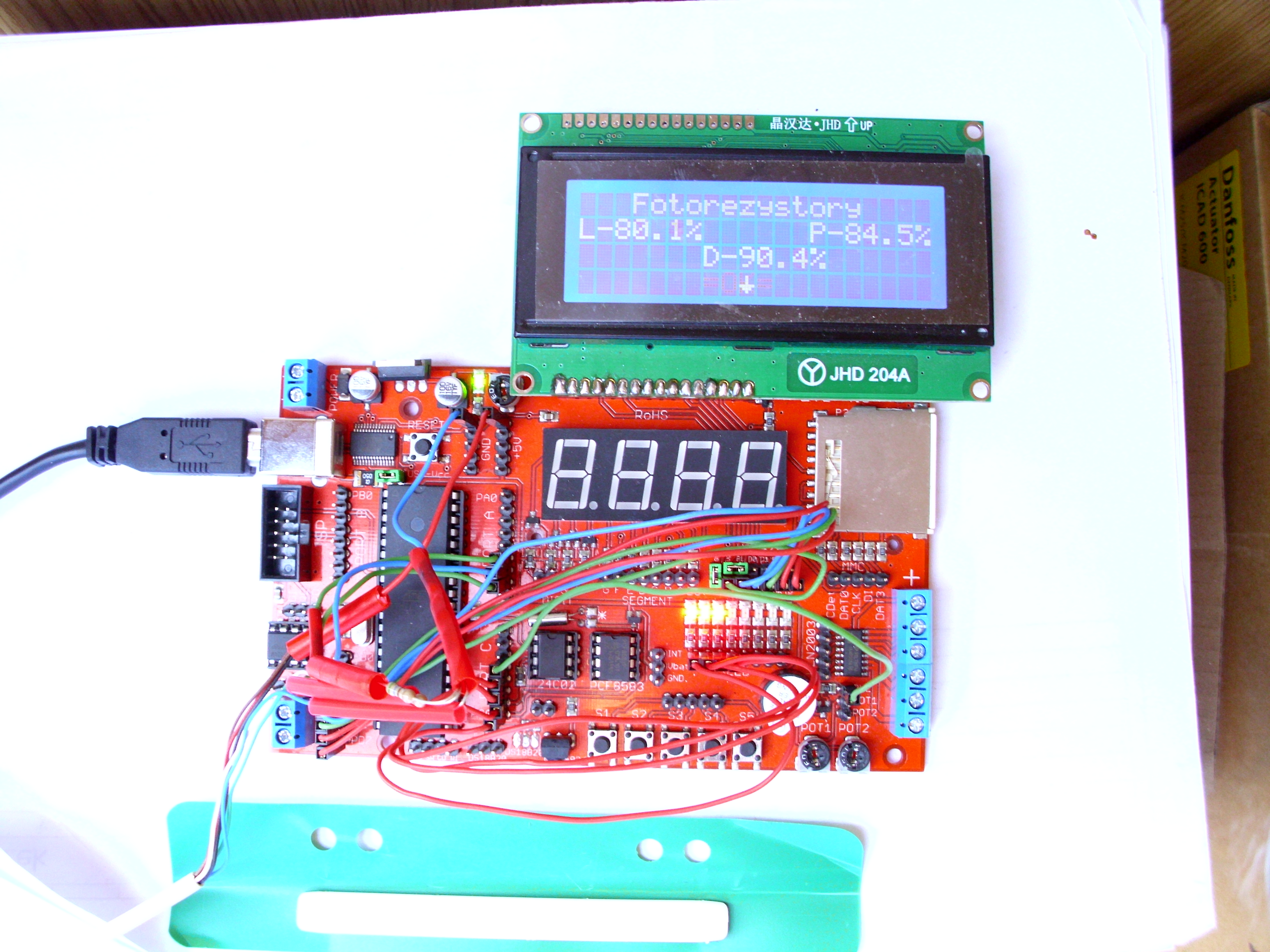

    Witam. Chciałem Wam przedstawić sterownik solar tracker własnej konstrukcji.
    Chciałbym jak naszybciej uruchomić instalację jeszcze w tym roku i czekam na posty z jakimi problemami mogę się spotkać przy uruchomieniu.
    Program jak narazie jest napisany do korygowania najlepszego ustawienia solara. Nadmienie że kopułka będzie przytwierdzona do płaszczyzny solara. Solar będzie się składał z trzech rur próżniowych i luster.

    Też zwróciłem uwagę na 3-y fotoelementy. W takim rozkładzie jak na zdjęciach łapał bym średnią z dwóch czujników po lewej i prawej aby uzyskać wynik dla ruchu góra-dół. W każdym razie wydaje mi się, że prościej steruje się mając 4-y czujki. Ich koszt jest tak niski, że praktycznie można go pominąć przy całej konstrukcji, mimo to też chętnie poczytam jak kolega rozwiązał algorytm kierunkowy (czy zgodny z moim tokiem myślenia ;-) )

    Koledzy otóż 3 fotorezystory dlatego że oprócz solara Atmega będzie wykonywała sporo funkcji. I każde wejście dla mnie jest ważne.
    A do programu nie będzie problemu. Jak widzicie na filmie nie ma problemu ustawić kopułkę prostopadle do słońca. W przypaku czterech czujników praca prawo lewo i góra dól bez problemu może być jednoczesna, a w przypadku trzech to jest do przetestowania.
    Myślę że nie będę miał z tym większych problemów. Praca góra dół nastąpi albo po ustawieniu prawo lewo (porównywanie wartości dolnego i lewego) albo tak jak piszecie wyciągnę średnią z prawego i lewego i porównam do dolnego i praca też będzie jednoczesna. To wszystko jest do przetestowania. Wczoraj wykonałem konstrucje pod obrotnice tak że w niedługim czasię będą wykonywane jakieś testy.

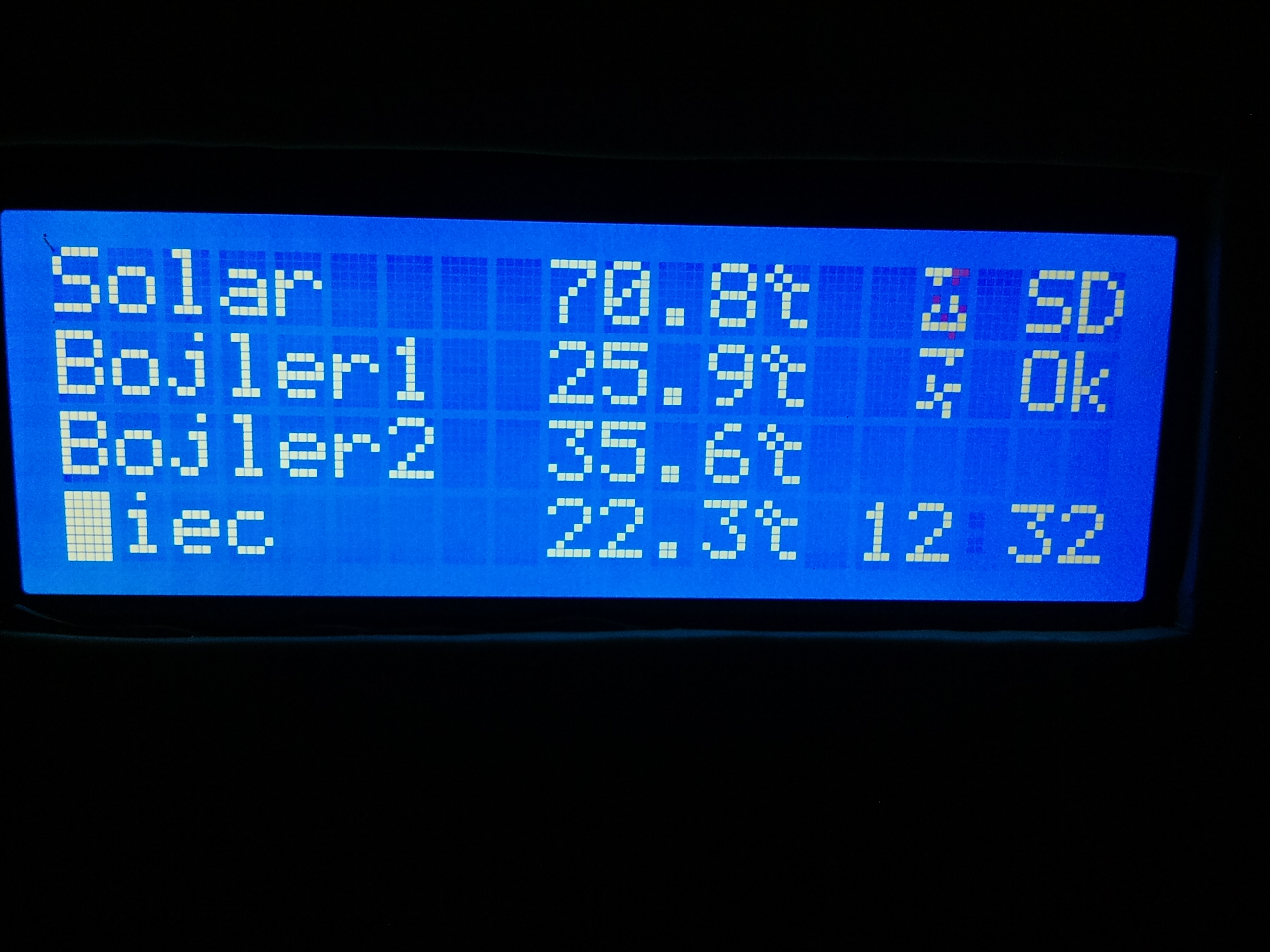

    U mnie to działa na trzech fotorezystorach. Zerknijcie. Solar tracker Atmega Bascom - Jakieś pułapki???
    Wkleje też fotki solara: Solar tracker Atmega Bascom - Jakieś pułapki??? Solar tracker Atmega Bascom - Jakieś pułapki???Solar tracker Atmega Bascom - Jakieś pułapki???

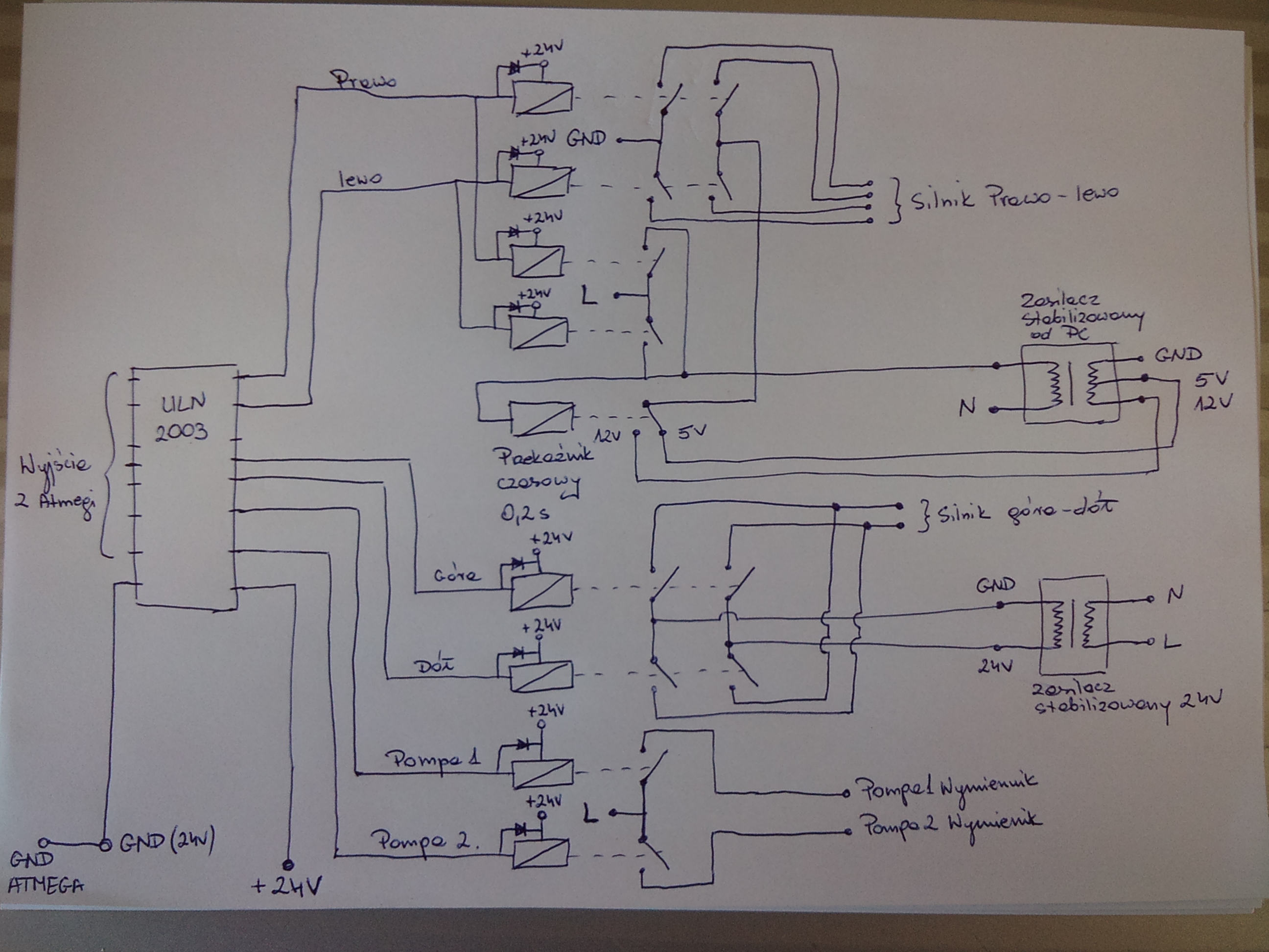

    Mam dwa problemy:
    Ale może zajmijmy się tylko pierwszym...
    Atmegę i przekaźniki 24V skomunikowałem za pomocą ULN2003. Na przekaźnikach zamontowałem dodatkowe diody prostownicze. I jeszcze problem. Po pozycjonowaniu często na LCD wysypują się dziwne znaki a czasem cały ekran zostaje wypełniony dziwnymi znakami. Zerknijcie na zdjęciach: Cursor Off Noblink Jest uwzględniony w programie. Podaje tylko przykład nie robiłem fotek jak było gorzej. Dodam że jek nie było dodatkowych diód prostowniczych DSy szalały. 85st co chwile podczas klikania przekaźników.
    Solar tracker Atmega Bascom - Jakieś pułapki??? Solar tracker Atmega Bascom - Jakieś pułapki??? Solar tracker Atmega Bascom - Jakieś pułapki???
  • #24 11371395
    pawelec5
    Nie jestem elektronikiem i proszę o wytłumaczenie po co on jest tam potrzebny i dlaczego jego brak tak wpływa na LCD i pracę DSów. Mogę Cię prosić o jakiś schemat gdzie go umieścić?

    Zapewne na zasilaniu procesora kondensator masz z urzędu, natomiast częstym błędem (czasem po prostu przez zapomnienie) jest brak tego maleńkiego kondensatora na sekcji zasilania większą mocą czyli np. przekaźniki czy silniki, które zasilane są np. z 12V. Wstaw w swoim układzie kondensator 100nf przed głównym stabilizatorem od procka - równolegle do zasilania bloku mocy. Jak byś schemat całości pokazał to na pewno wszystko byłoby jasne. Od siebie dodam jeszcze, że kiedyś przy testach sterownika od silnika krokowego po prostu zapomniałem dodać kondensator (takie testy na szybko kiedy wszystkie bloki układu wisiały w powietrzu) i to co się działo wtedy z pracą układu to... tego się nawet opisać nie da 8-) ...
  • #26 11372442
    pawelec5
    Super. Może uda się to u mnie wykluczyć.

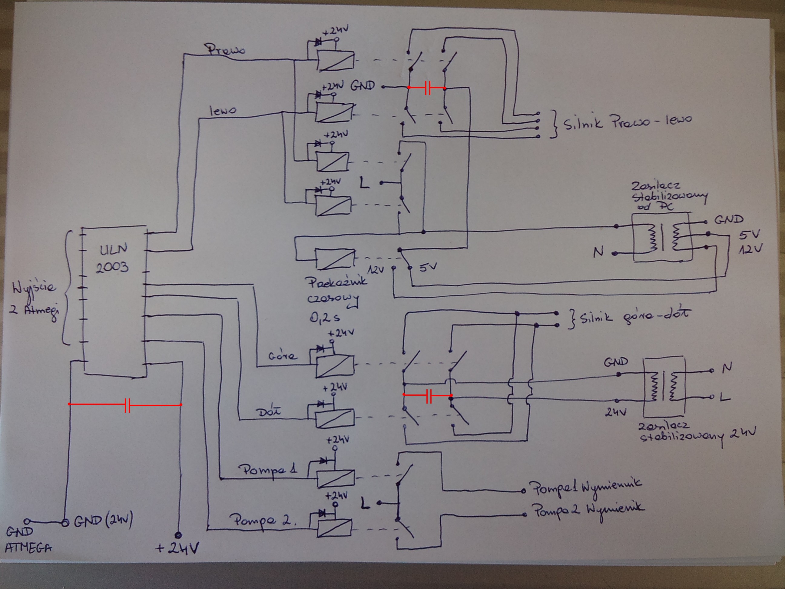

    Udało mi się nabazgrać schemat podłączenia silników i urządzeń. Proszę o korekty brakujących elementów. Dzięki

    Rozumiem, że to 24V co dochodzi do ULN2003 zasila też wszystkie przekaźniki więc na początek wstaw kondensatory 100nF w miejscach, które zaznaczyłem i sprawdź czy nadal układ szaleje.

    Tak jest 24V jest także do wszystkich przekaźników. Jak założę kondensatory to się odezwę. Dziękuję.

    pawelec5
    Witam. Jak kolega wskazał udało mi się zamontować dodatkowe kondensatory i układ działa bardziej stabilnie ale jeszcze mu coś brakuje. Przy pozycjonowaniu sporadycznie ale lcd się wysypuje ale już nie zauważyłem błednych odczytów Ds18b20. Natomiast w miedzyczasie musiałem na bojlerze założyć zawór elektromagnetyczny 230v 10w i znowu z nim DUŻY problem. Podczas gdy przekaźnik puszcza i cewka na zaworze przestaje działać to na Lcd dzieją się cuda. Nie wiem czy wspominałem lcd mam podłączony do płyty za pomocą taśmy ok.25cm a odcinek gdzie kable od zaworu i czujnika temperatury poprowadzone są obok siebie wynosi ok. 2m. Nie mam pojęcia co z tym zrobić a przeszkadza mi to okropnie.
    Z każdego dnia chciałem sobie zapisywać na SD raporty dzienne z max i min temperatur a tu jak nie 85st to jakieś ujemne...
  • #30 11612690
    Dar.El
    Poziom 41  
    Gasik jest potrzebny na cewce zaworu. Prąd w układzie nie może być przerwany natychmiast, płynie dalej generując wysokie napięcie, zdolne wytworzyć łuk elektryczny i oscylacje.
